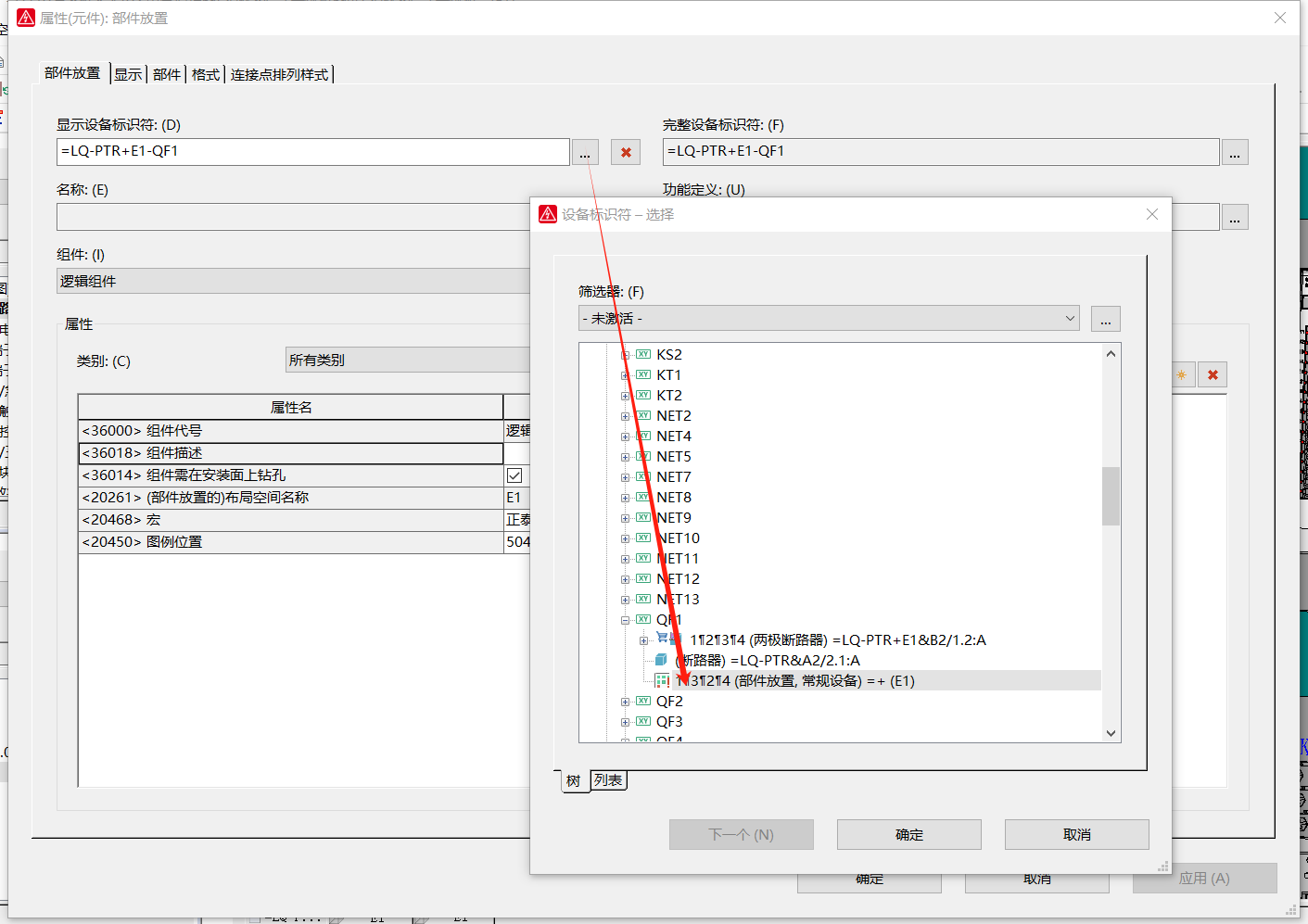

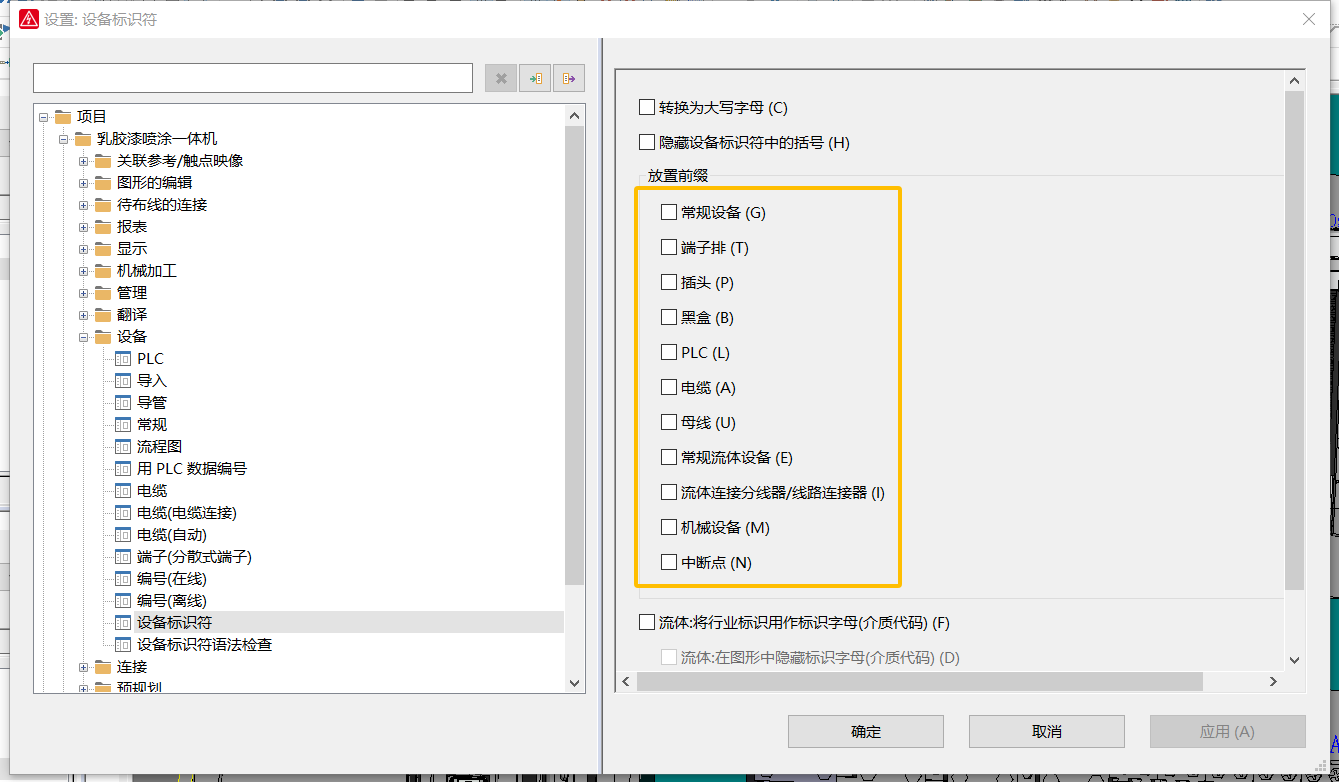

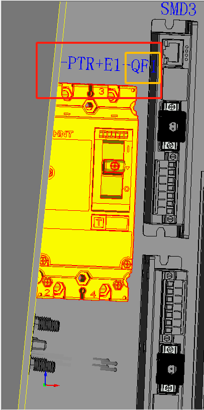

RT,EPLAN 3D布局空间断路器模型QF1设备标识符关联原理图之后,显示出了-PRT-E1-QF1,高层代号PTR,位置代号E1,只想显示-QF1,百度往上选项-设置-项目-设备-设备标识符-放置前缀全部取消勾选还是不行。

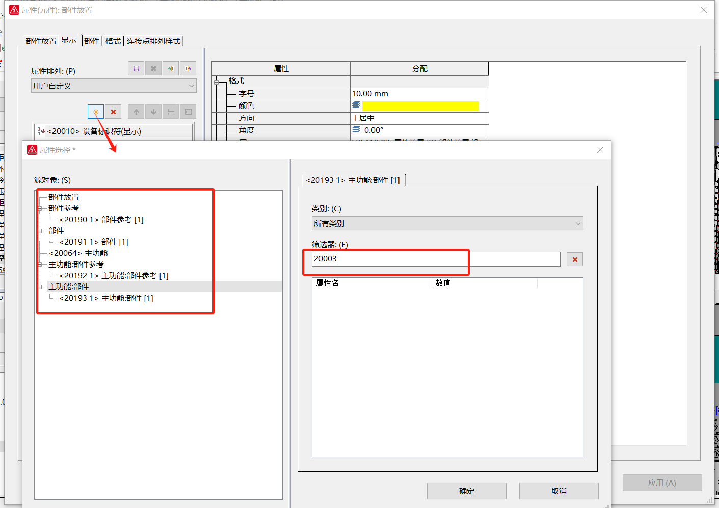

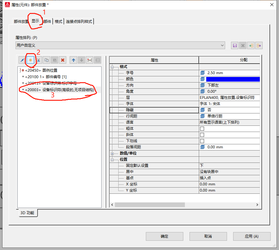

在显示里面去改,删除之前显示的,添加20003显示那个

我这边的选项不一样呢

OK了,鼠标选部件放置才能搜到,感谢!
