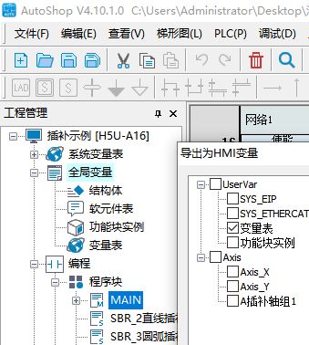

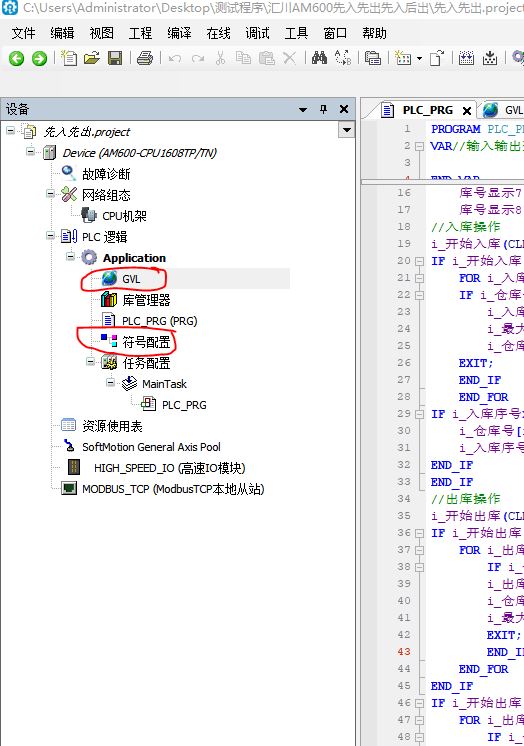

各位大佬,我这边用汇川AutoShop软件(H5U)导出的标签能给汇川HMI(IT7070E)用,可是用InoProShop软件(AM600)导出后就不能给HMI用!
无论是添加“全局变量列表”还是“符号配置”导出的都不能使用!全局变量表导出的格式是CSV,符号配置导出的格式是XML。
是哪里操作不对吗?

用InoProShop软件(AM600)导出后就不能给HMI用是XML格式的,HMI那边PLC型号要更换下。

汇川H5U导出的CSV格式标签能给汇川HMI(IT7070E)用,AM600导出CSV或是配置符号后导出XML都没法给汇川HMI(IT7070E)用!
