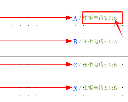

如图所示,EPLAN中断点会同时显示X轴和Y轴两个坐标,要怎么修改成只显示页码和Y轴坐标即可?

把显示里面的中断点设备连接符删了就可以了,原图没毛病的

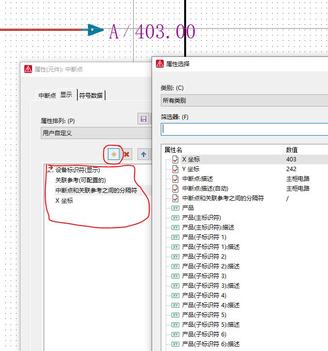

你模板框上有XY,显示出来就会有!
要么全部隐藏 右键--属性--隐藏--是
要么更换图纸模板!
换了图框,删除了行号但还是不行是什么原因?

我记错了,可以修改!
在下图中操作,可增减显示内容!

我记错了,可以修改!
在下图中操作,可增减显示内容!
这样改的话是不是就显示坐标的数值了,我想的还是显示列号,就是常见的 /页号.列号
