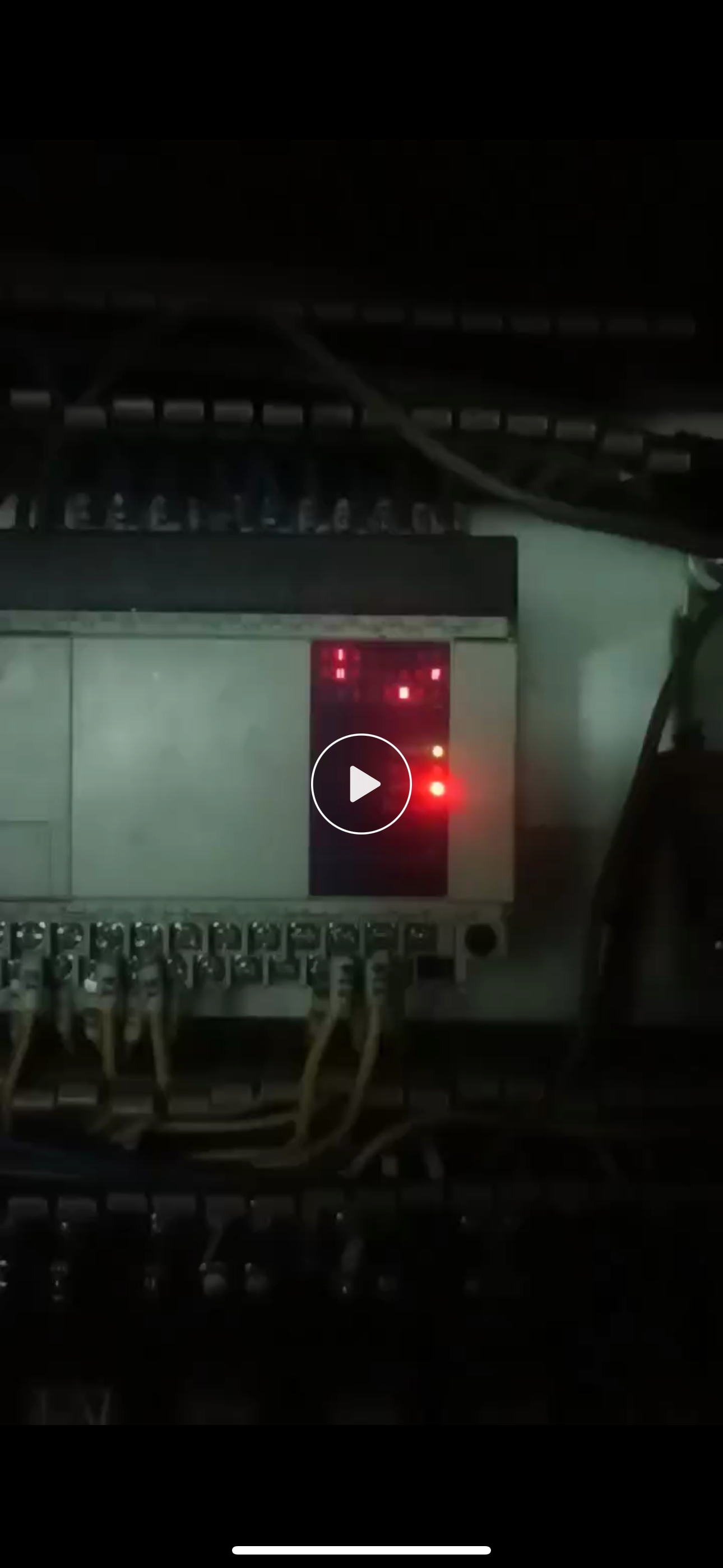

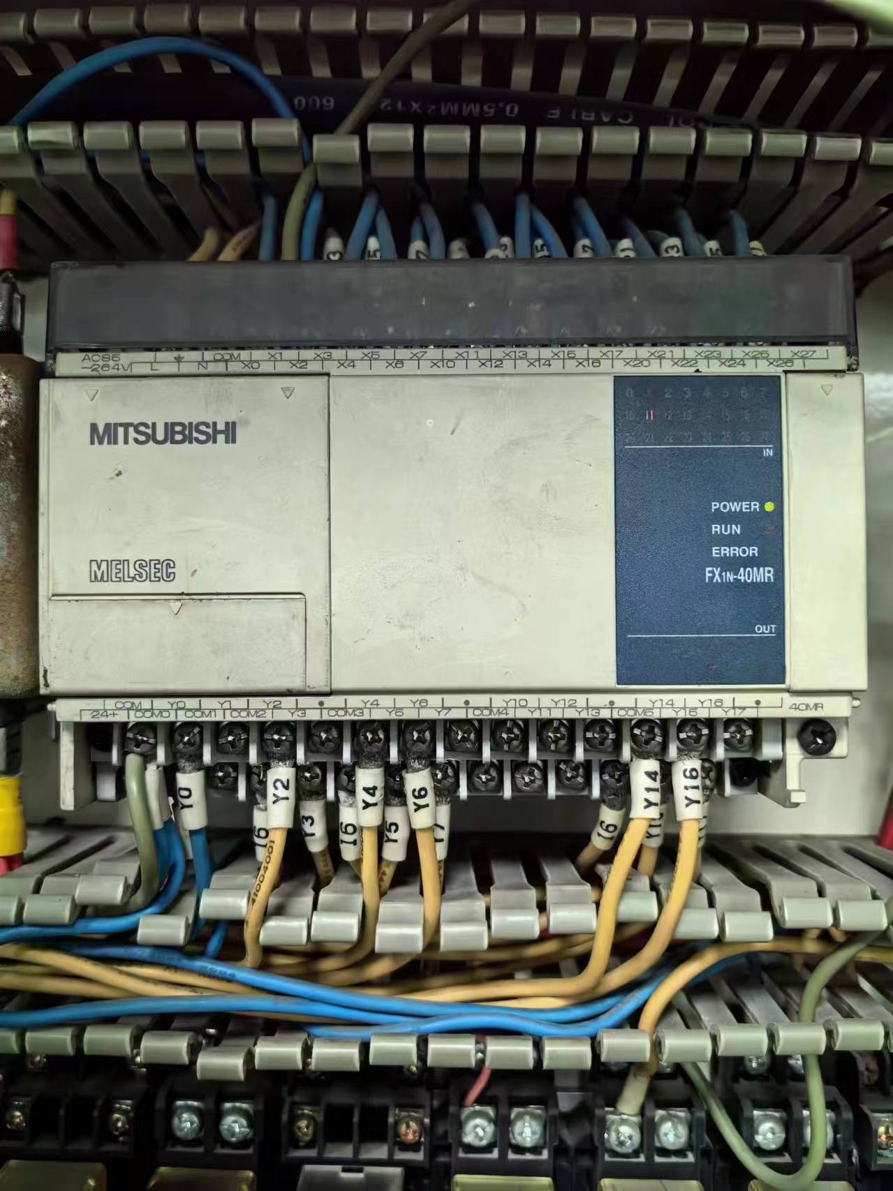

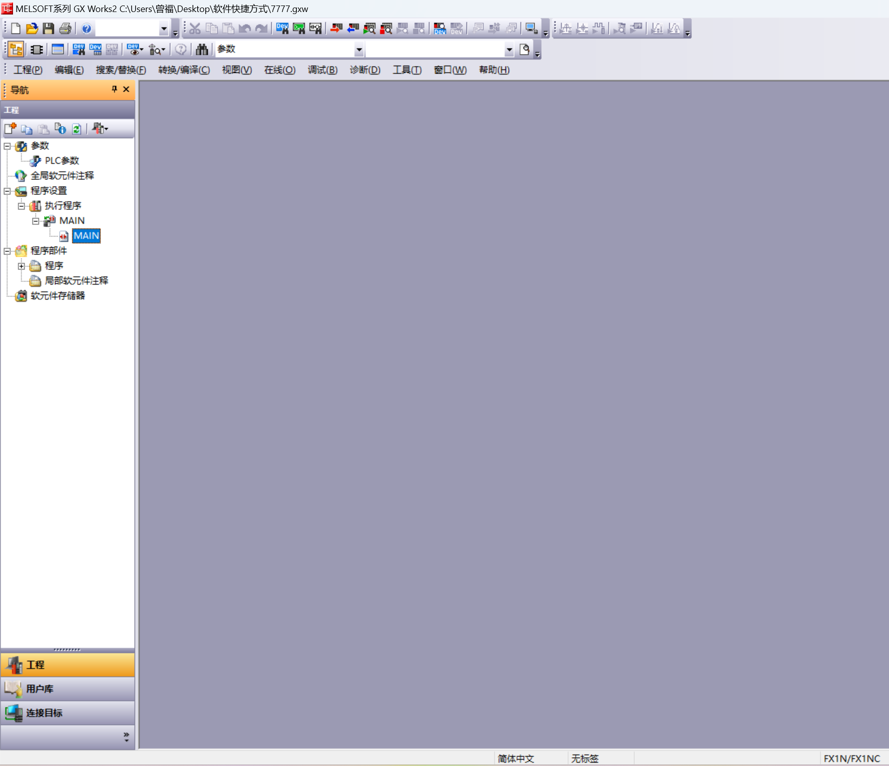

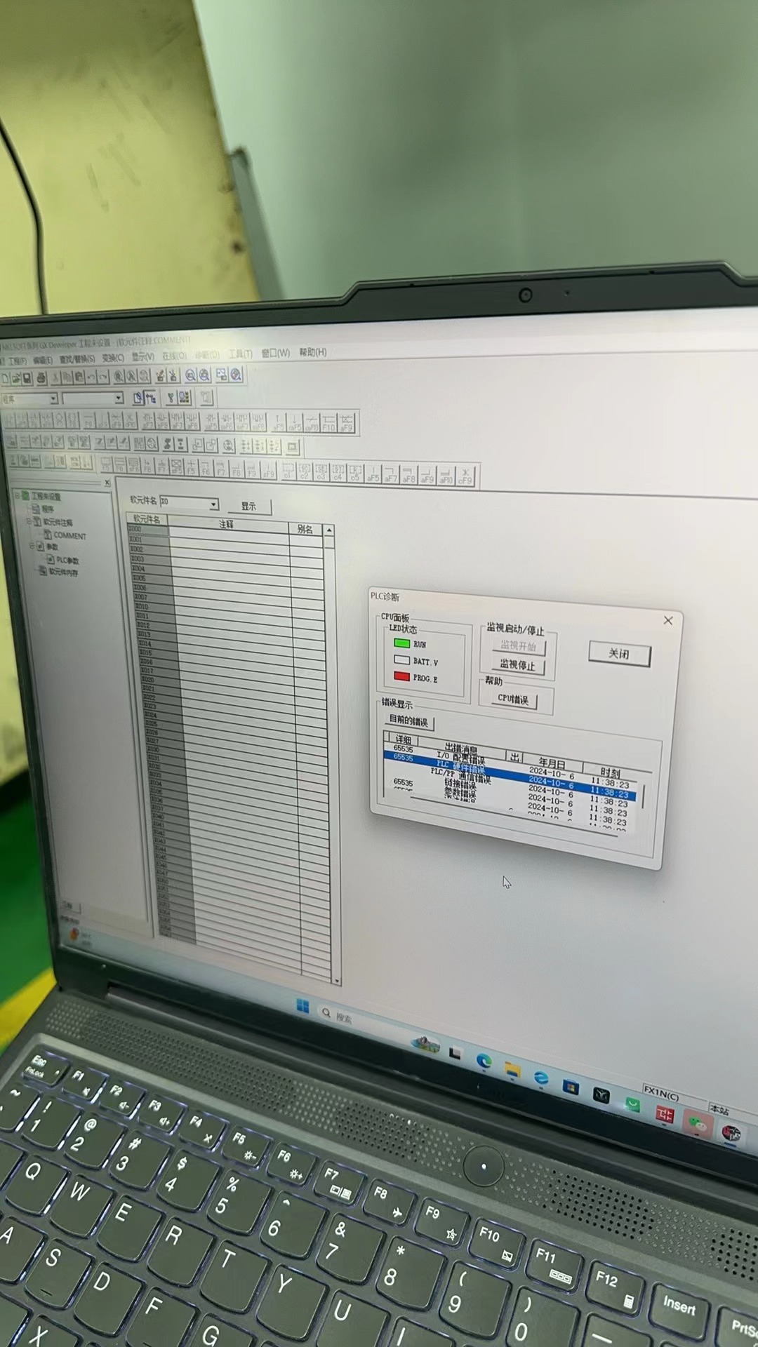

Fx1n-40MR的err灯闪烁,电源灯亮,run灯不亮,用GX Works2/GX Developer打开能连接上,但在上传选项里没有程序选项,只有参数,这台机搬迁有断电几天,报错代码一直是65535,接线检查了,是正常的,请各位大佬帮忙分析分析原因

有可能 CPU板坏了。

IO板炸了,换板
