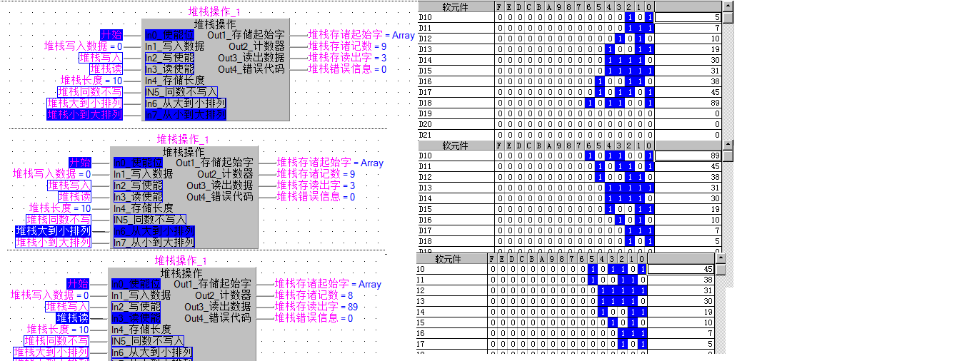

刚刚学习三菱ST语言,也不知道实际应用起来怎么样。写了几个功能块都没有实际用过。没事的时候写写感觉也不错。

感觉可以用表指令和Sort指令搭配实现
