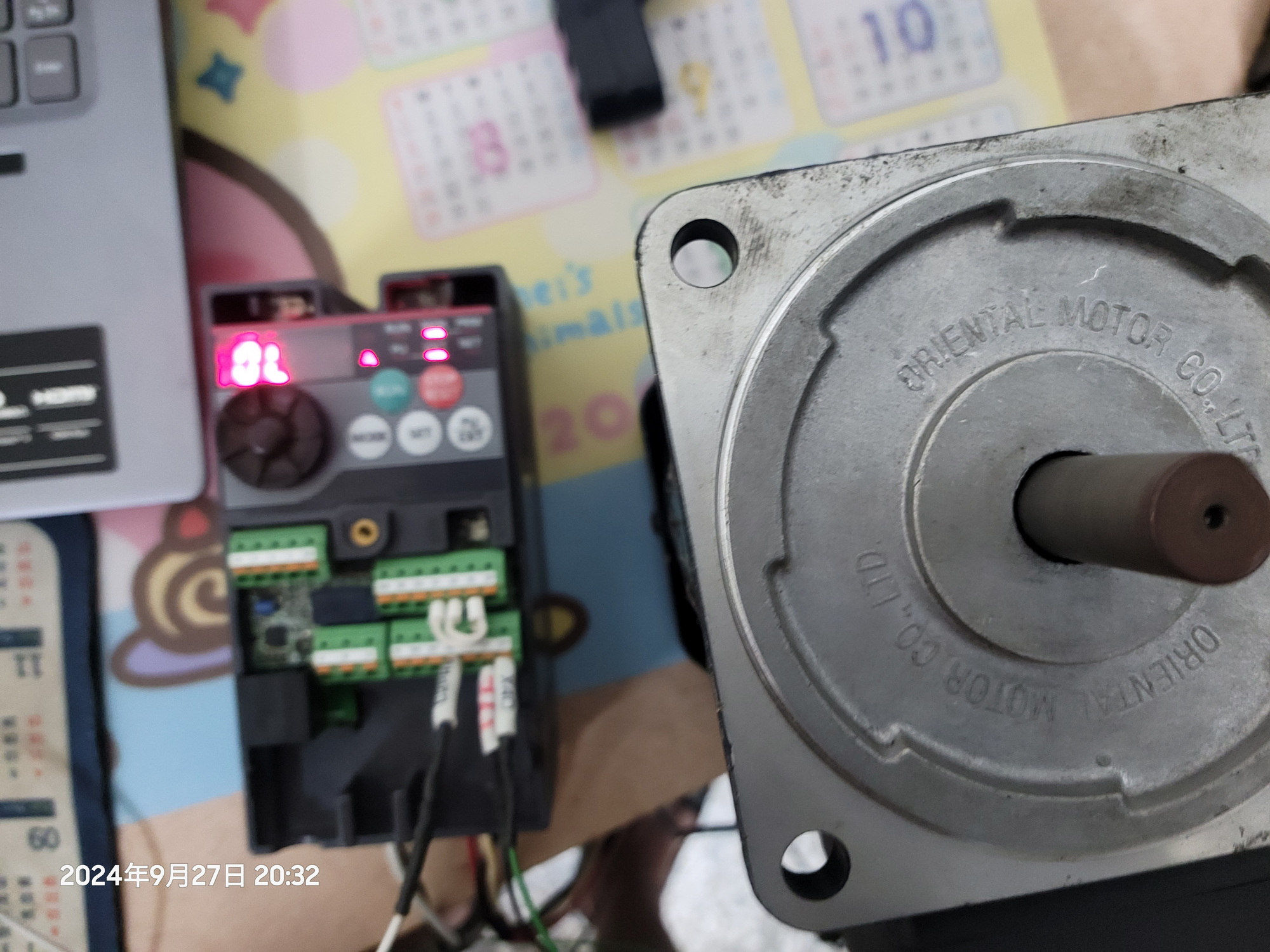

請問先進 我的相片中變頻器頻率2.65馬達轉動 後會浮現OL 是否有故障 各位前輩請指導 謝謝

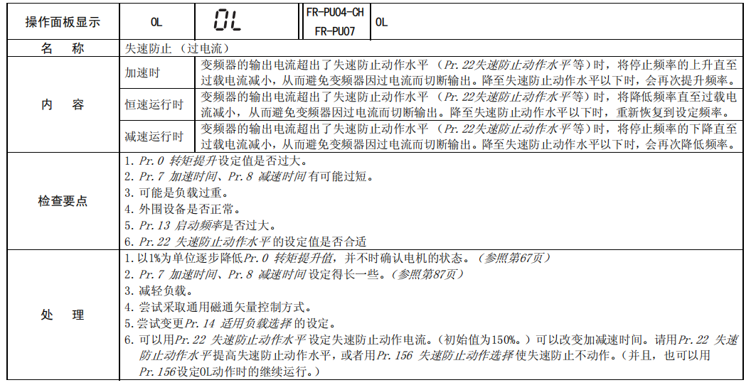

这是说明书的说明
但你电机是空载,所以要还要考虑:
1、是否电机比变频功率大了很多
2、电机内部线圈是否有短路
3、电源线是否有短路

你不会接了个单相电机吧?

我的變頻器是FR-720S-0.2K 電機200WR 電機絕對正常 電錶量測輸出一下斷電一下有電 但斷電時看不出來

我的變頻器是 1P 220V 電機是3相220V

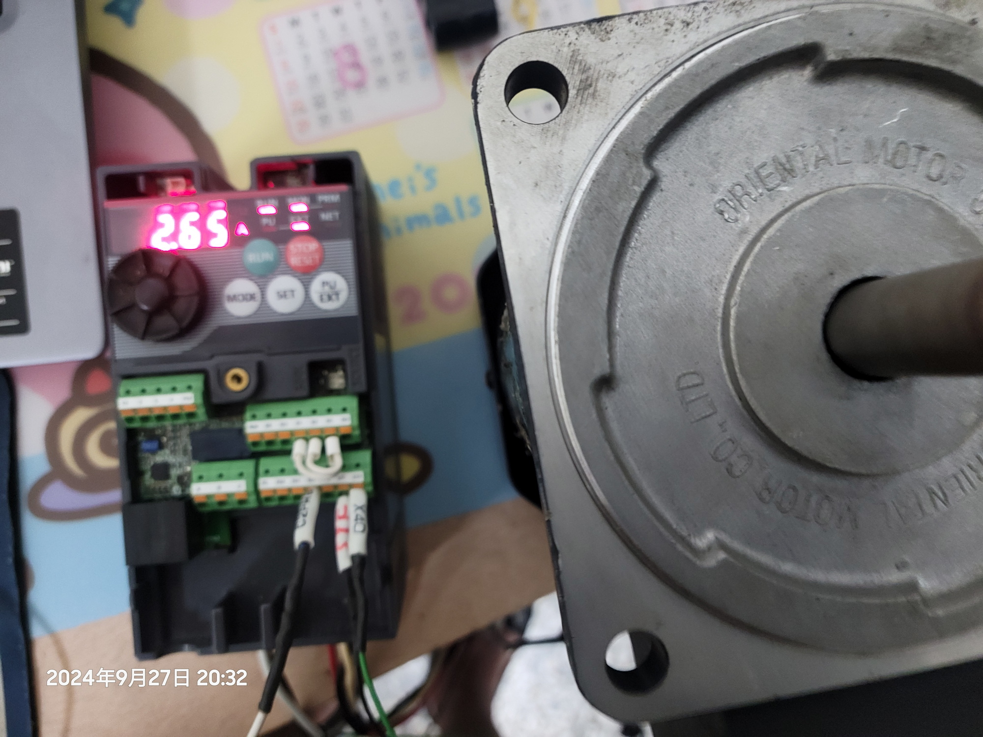

你这电流都飙到2.65A,想想你的轴是不是转动不良,长时间回不到额定电流,就会保这个OL的警

电机的绕组要接成三角接法
