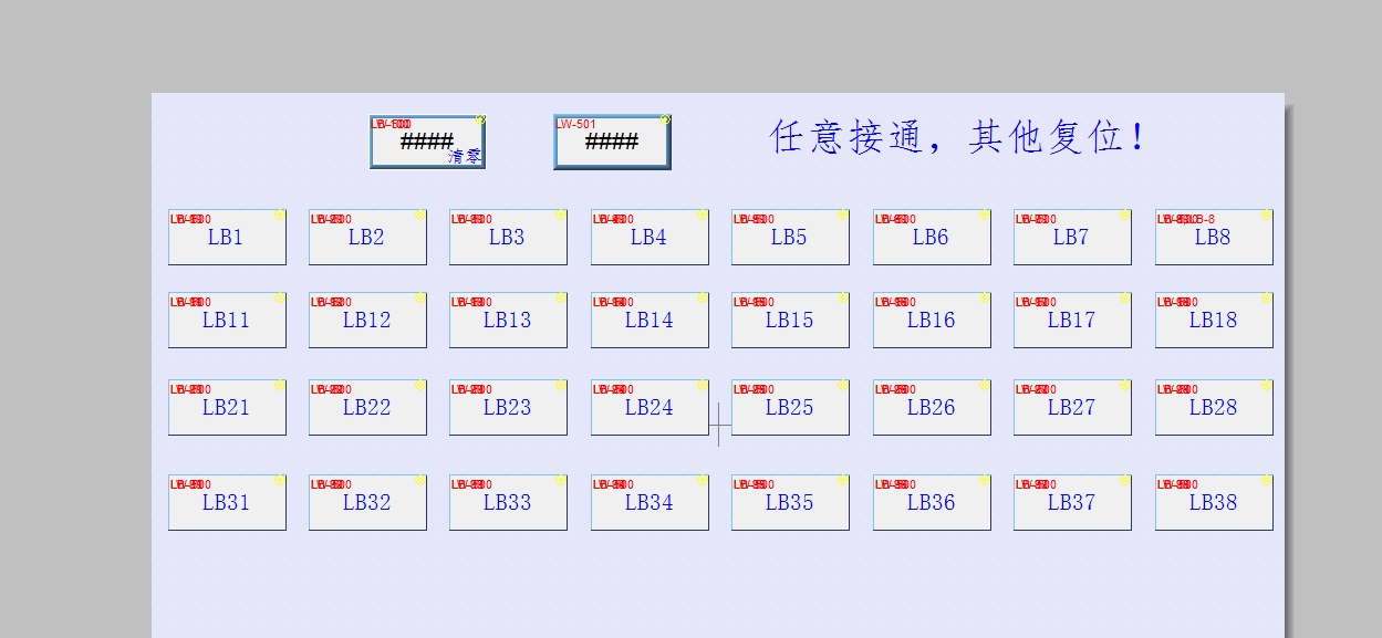

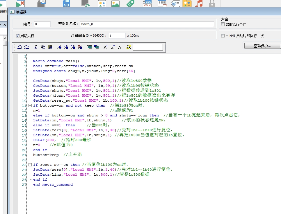

炒冷饭,威纶通宏程序,一个接通,其他互锁。
宏程序学习中,大家多指导优化。谢谢!

感觉用的地址太多了

能灵活运用条件指令,就会简化很多。要抛弃一些梯形图思维。数字应该是做测试用留下的监控元件。如何提取多个lb,并监控其中一个为on,这样就能简化程序。
