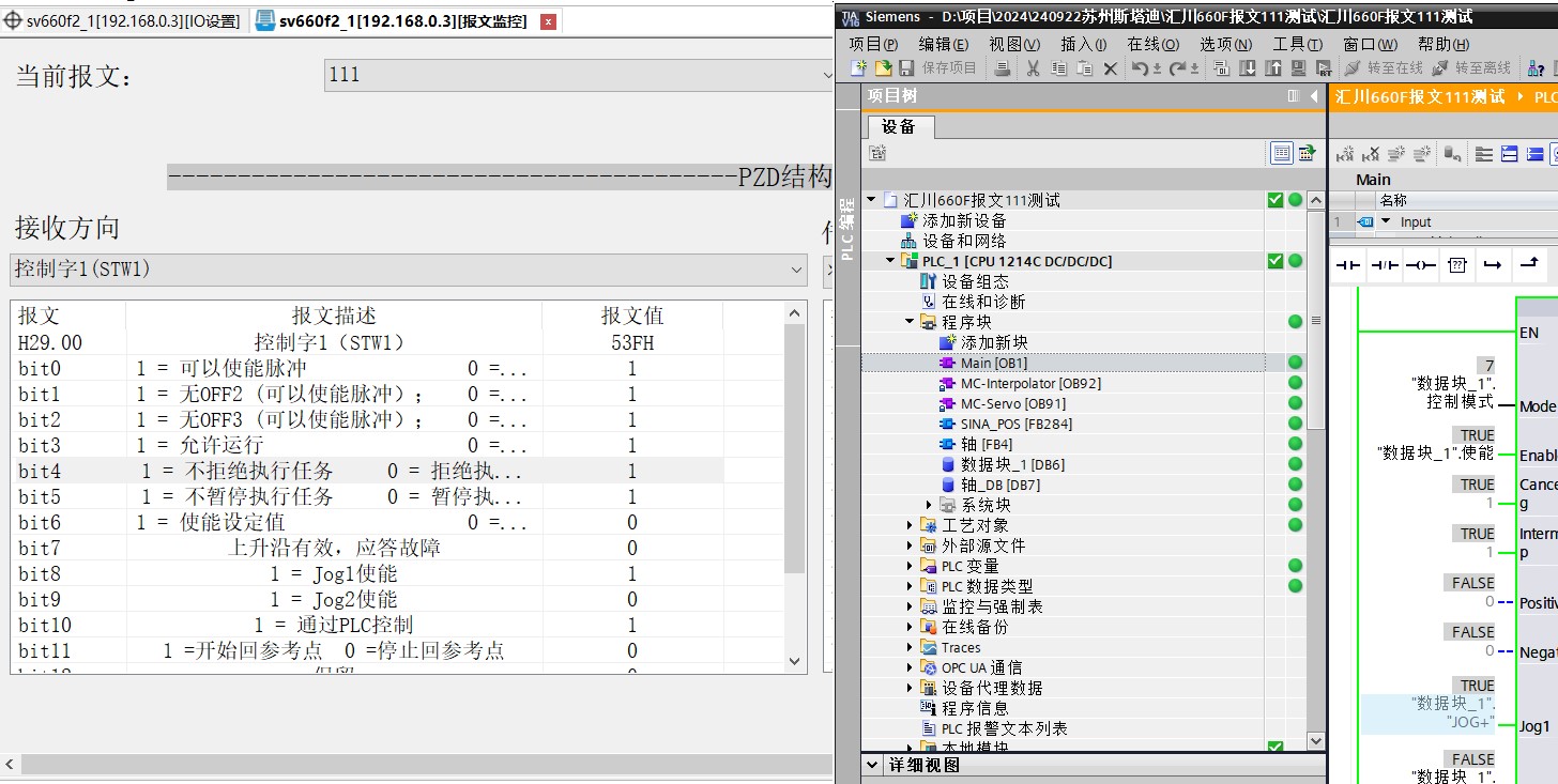

1200汇川660F伺服   用报文3可以正常使用   用报文111的话就只能使能    JOG和定位指令都不起作用   模式给的也没问题    功能块没有报错  ,
然后   监控驱动器的报文   发现使能指令和JOG指令是能收到的  所以搞不懂是那里的问题  有人遇到过么

1楼  发表于: 2024-09-24 09:40
这是截图

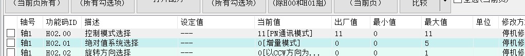

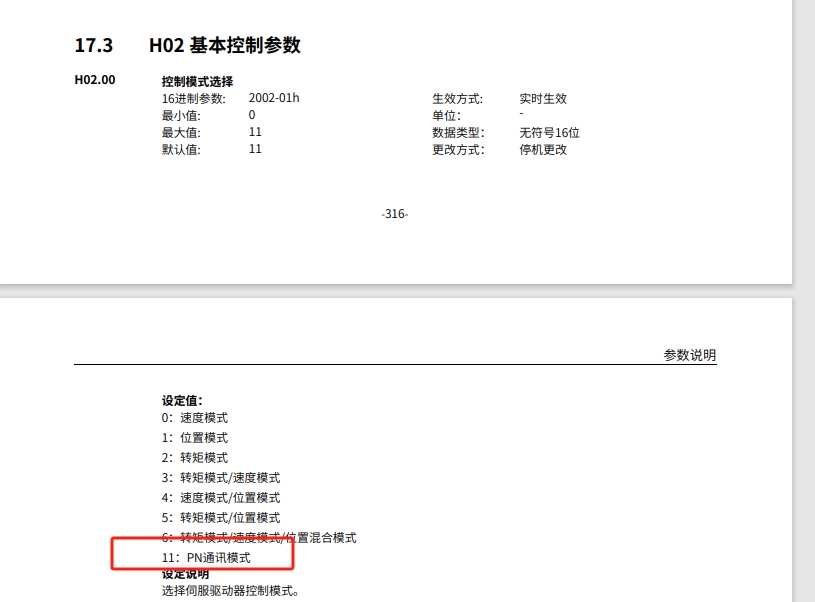

看下驱动器设置
没错   就是11  PN通讯

引用第2楼笨鸟慢飞于2024-09-24 10:56发表的  :
看下驱动器设置

1.OverV是多少?
2.EposConfig是多少?

5楼  发表于: 2024-09-25 09:13
引用第4楼sjm213于2024-09-24 18:04发表的  :
1.OverV是多少?
2.EposConfig是多少?
都是默认的   100  和  16#000000003
