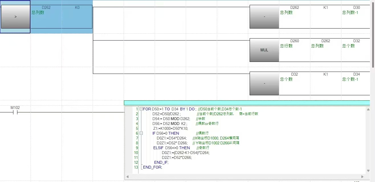

都说年轻人用ST,其实也不是难的事

第0个呢???1到总数减1,也就是还是少一个呢

第一个0,0

机构设计的时候是这样的矩阵 实际的时候X Y会有角度 需要X Y均变动 所以我们现在的做法基本都是开放对应的XY点位 让客户自己设计位置 全部独立 这样就安逸多了

年轻人确实用ST,一般是哪里有空位就放哪里。有时候还要分区域放。

你这个计算方法不准,稍微有点偏移角度取最后一个点就偏差十万八千里!还得加上偏移值才行~~~!!!!

都用ST了,就不能建个变量吗。。。。。
