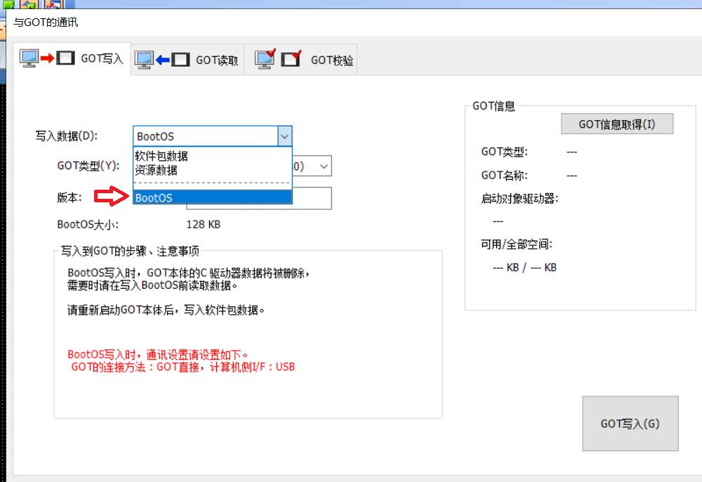

原来程序有密码,现在下载新工程,旧程序该如何清除?只能刷机吗?

如果以前的程序不要了,写入数据那选择BOOTOS,写完后,屏就恢复出厂状态了
