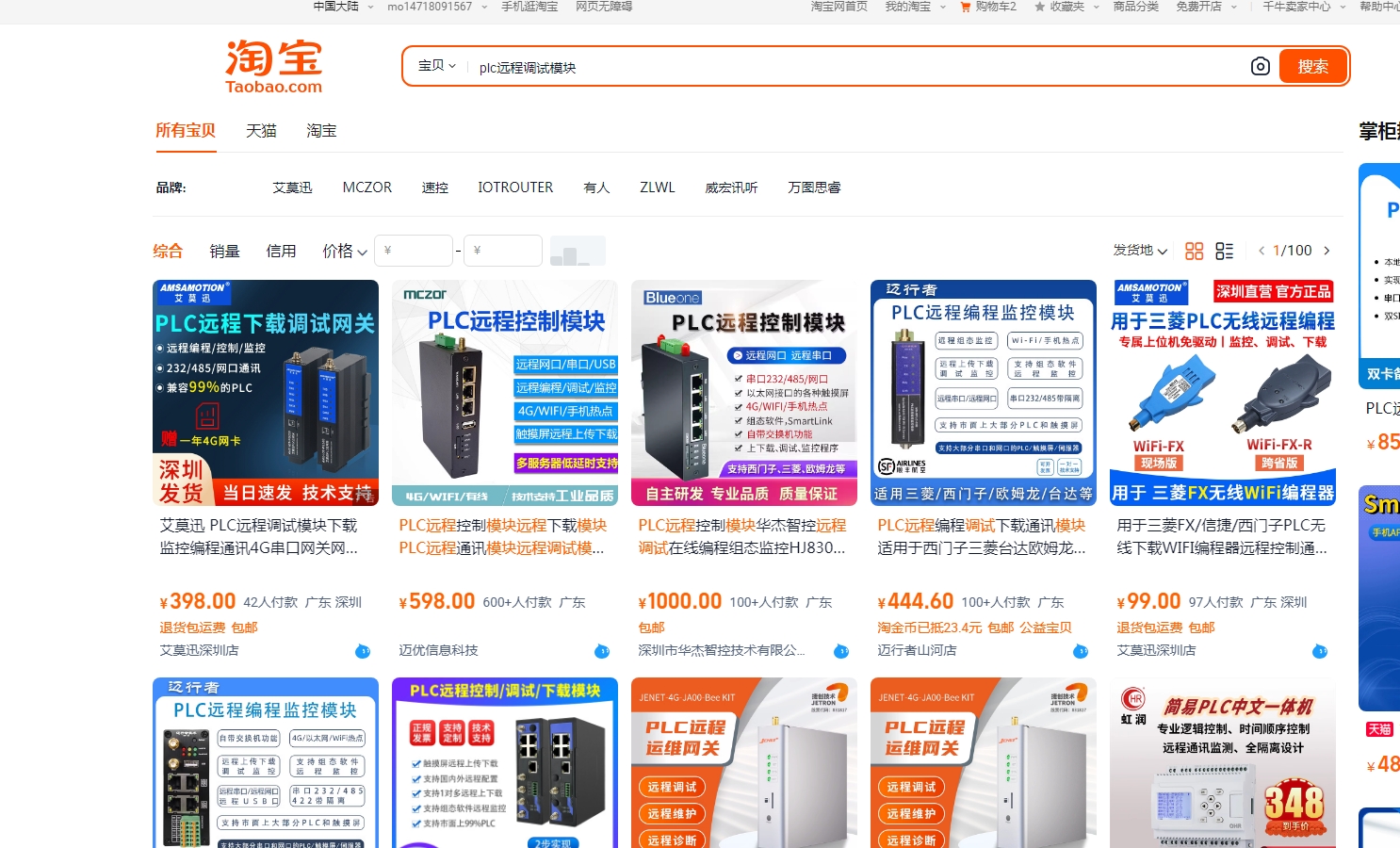

问一下家园里的大佬们,你们一般都用什么远程模块,就是可以电脑远程修改PLC程序的模块
对PLC是否有要求,FX-3U圆孔232接了触摸屏后,远程修改还能用吗?

mcgs 4g屏  4g模块

plc可以加扩展通讯模块
或者一分二的编程口模块
只是单纯的远程编程
可以直接用物联网触摸屏 省事
如果已经有触摸屏了  可以用物联网盒子
品牌很多 看个人喜好 价格的要求   物联网盒子及云平台.pdf (3958 K) 下载次数:75

信捷的box,便宜

    远程模块都不便宜,200元以内可以考虑

    买个物联网屏

    远程端装个蒲公英路由器,PC上安个蒲公英APP。可以管理0-255个网络设备呢。
    路由器X3A蒲公英千兆组网路由器远程ERP访问文件共享家用5Gwifi。才126元。

    用过几块,个人感觉不好用,首先是设备限制,个人免费帐号只能用3个设备,再次就是远程总是连不上太麻烦
