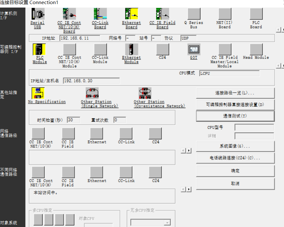

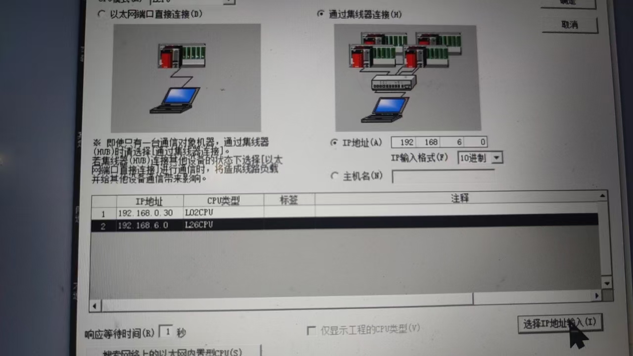

一直连接不上不知道哪里搞错了

你把IP为192.168.6.0的PLC改成192.168.0.6

要同网段

你这IP网段 都不在同一网端上  什么可以链接吗

IP前三段要一致

引用第4楼gzcjx555于2024-09-10 08:57发表的  :
那刚好我有一个疑问,如果想要跨网段怎么通讯呢?
那就是改子网掩码的事情了
