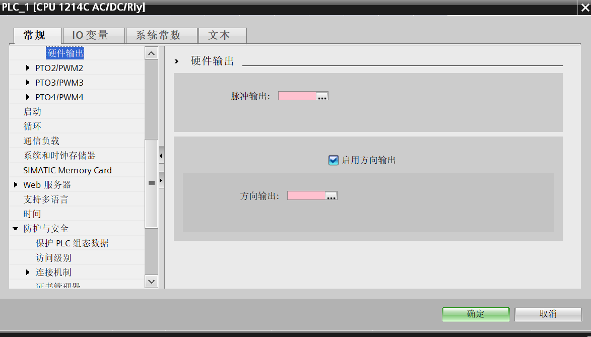

S1200 启用脉冲发生器,没有硬件输出地址 请问在哪添加 如图

如图,新手 求指点

RLy哪来的脉冲输出?

迷糊了!犯低级错误!

低级错误

选C

楼主有没有可能plc选错了
