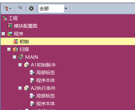

用Works3 读取FX5U的程序 ,记取过程也没有提示要输入密码,也顺利完成读取,为什么程序会打不开,梯形图符号有锁的标志,意思是程序上锁了吗。第一次用5U请各大佬多指教!

也没看到从那输入密码解锁的,请各位多指教!谢谢

可以破

工程-安全性-块口令设置
