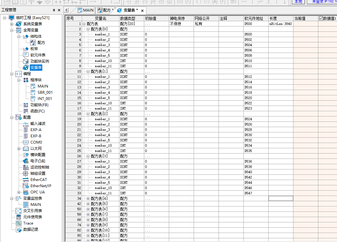

如图,老板为了省钱,需要把三菱5U+松下A6的伺服,更换成汇川H5U+汇川660伺服,没得办法,指令要学,变址要学,总线要学,以太网通讯也要学,还要字符串提取变化,还有变址指针……

汇川的指针比较生涩难懂,还不如直接用数组,结构体等。

BMOV  W1000[Z0]  D1000  K500自定义变量Z0,这样的变址可以有很多,使用方便更好理解!

不是H5U支持这个嘛

为啥不用ST,偏移数组下标呢
