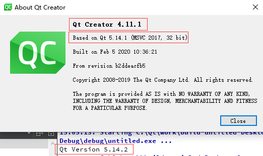

大佬们,想查看自己Qt的版本,但打开后,出现了3个版本号,这三个版本号都分别是啥意思啊,分不清了;

在Qt Creator中出现的这三个版本号分别代表了不同的方面:
1. **QT Creator 4.11.1**:这是你正在使用的集成开发环境(IDE)的版本。Qt Creator是一个为Qt应用程序开发设计的IDE,这个版本号表示了IDE的版本和功能集,与你的代码编辑、项目管理、调试等功能相关。
2. **Based on Qt 5.14.1**:这部分信息通常出现在Qt Creator的关于页面或启动界面,表明Qt Creator本身是用Qt库5.14.1版本构建的。这意味着IDE的运行依赖于这个版本的Qt库,但它并不直接指示你的项目将使用哪个Qt版本进行编译。
3. **QT Version 5.14.2**:这个版本号指的是你的系统中配置并可选用于项目的Qt库版本之一。在Qt Creator中,你可以配置多个Qt版本,并且在创建或配置项目时可以选择使用哪一个版本进行编译和链接。这意味着你的环境中安装了至少Qt 5.14.2这个版本,可供项目使用。
总结来说,Qt Creator的版本是你工作的平台版本,而“Based on Qt 5.14.1”说明了IDE的构建基础,而“QT Version 5.14.2”则指出了可用的Qt库版本,你可以根据项目需求选择使用哪个Qt版本进行开发。如果你的项目需要特定的Qt功能,确保你的套件(Kit)设置中选择了正确的Qt版本。

QT Version 5.14.2,这个就是QT安装包的版本。
