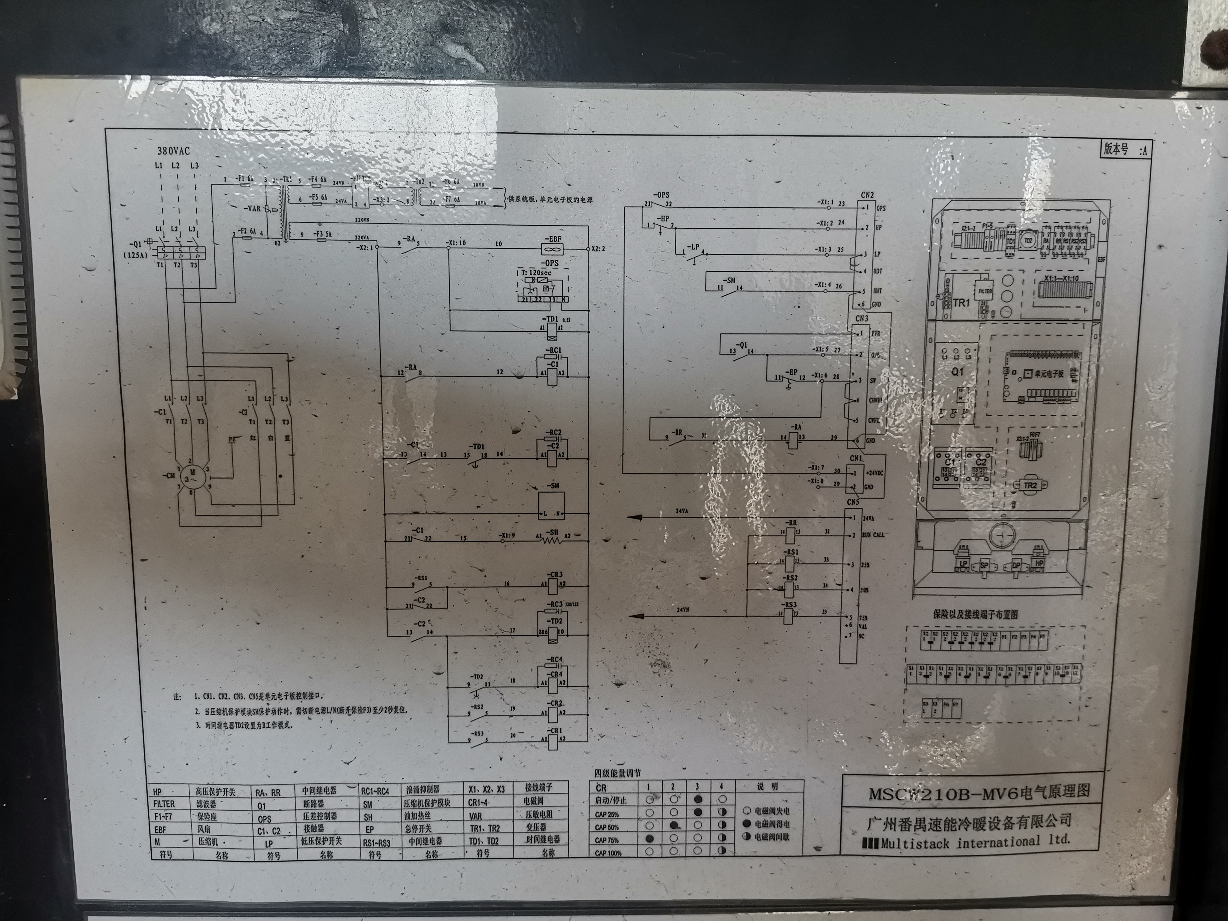

哪位老师指点一下,这个CR4电磁阀怎么间歇工作的。

由TD2时间继电器控制的吧,应该是一个间歇通断循环的定时器。
C2接触器会间歇工作吗?我不知道原理

原理比较复杂。

通电12秒后电磁阀CR4有电,断电12秒后CR4才失电
