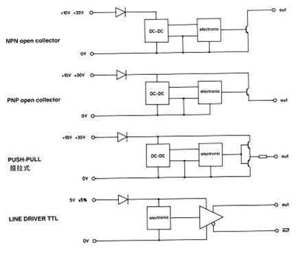

安川H1000的变频器PG卡 怎么接NPN或PNP编码器
这两种接法是什么
编码器线有 A和B

安川H1000变频器的PG卡连接NPN或PNP编码器时,主要关注编码器的输出类型和变频器输入接口的兼容性。NPN和PNP编码器在电气特性上有所不同,主要体现在信号的激活方式上。
### NPN编码器接法:
NPN编码器通常需要一个外部电源(通常是+24V),其输出信号是通过拉低来表示逻辑状态的。接线时,确保编码器的电源正连接到合适的电源端,而输出信号线(如A、B相)应连接到PG卡相应的输入端,同时注意信号线的负极(通常是蓝色线)连接到PG卡的指定接地或0V端子。
### PNP编码器接法:
PNP编码器同样需要外部电源,但其输出信号是通过拉高来表示逻辑状态。接线时,编码器的电源正连接到电源,输出信号线(A、B相)连接到PG卡的相应输入端,而信号线的正极(通常是红色线)连接到PG卡的输入端,负极(通常是黑色线)连接到PG卡的接地或0V端。
### 注意事项:
- **信号线**:确保编码器的A、B相正确连接到变频器PG卡的对应输入端,Z相(如果有的话)用于参考位置,也应正确连接。
- **电源**:编码器的电源电压需符合其规格,通常为12V或24V,并且与PG卡兼容。
- **屏蔽线**:编码器通常有屏蔽线,应连接到变频器的屏蔽端或公共地,以减少干扰。
- **参数设置**:在变频器内部,可能需要根据编码器的类型设置相应的参数,确保变频器正确解读反馈信号。
由于具体接线可能会因PG卡型号和变频器的具体型号而异,建议查阅安川H1000变频器的用户手册或联系安川的技术支持,以获取最准确的接线图和参数设置指南。

    4楼  发表于: 2024-08-26 12:08
    接到对应的计数口输入端就可以了

    先查下编码器型号,确定信号类型,变频器带电机反馈编码器一般都用ABZ差分信号的,这样差分信号抗干扰强些
