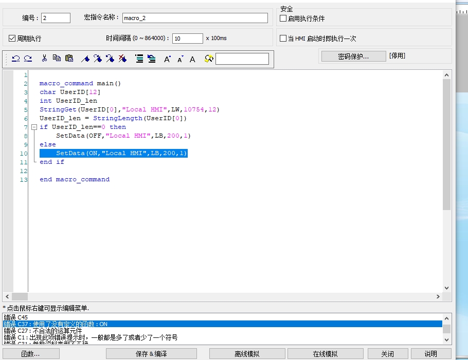

1楼  发表于: 2024-08-15 10:59
获取当前用户等级(普通模式)/获取当前用户名称(高级模式),如果退出了就把10写入到控制字里面
char UserID[12]
int UserID_len
StringGet(UserID[0], "Local HMI", LW, 10754, 12)
UserID_len = StringLength(UserID[0])
if UserID_len == 0 then
    SetData(OFF, "Local HMI", LB, 200, 1)
else
    SetData(ON, "Local HMI", LB, 200, 1)
end if

    2楼  发表于: 2024-08-15 11:15
    运行不起来

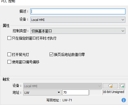

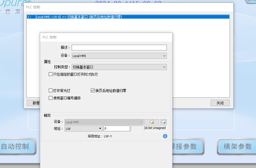

    7楼  发表于: 2024-08-16 15:02
    我搞定了,原来是要配合PLC控制功能才能实现
    macro_command main()
    int b=0
    int c=0
    GetData(b, "Local HMI", Lw, 9220, 1)
    if b == 0 then
    c=10
    SetData(c, "Local HMI", LW, 0, 1)
    else
    c=0
    end if
    end macro_command

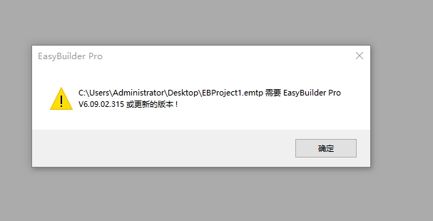

    qq240559043
    干就完了
    发帖数量: 194 个
    工控威望: 335 点
    下载积分: 4120 分
    在线时间: 146(小时)
    注册时间: 2012-06-06
    最后登录: 2025-03-15
    查看qq240559043的 主题 / 回贴
    9楼  发表于: 2024-08-16 22:21
    引用第8楼永不放弃hhj于2024-08-16 15:08发表的  :
    版本太高了,打不开啊
    太高了,你更亲就可以了呀
    你用的是用户索引吧!会出现问题的,以前用过你这种方法

    10楼  发表于: 2024-08-17 09:58
    char UserID[12]
    bool ON = true,OFF=false
    int UserID_len,lw300
    short StarID = 10
    GetData(lw300, "Local HMI", LW, 300, 1)
    SetData(UserID_len, "Local HMI", LW, 500, 1)
    if UserID_len == 0 and lw300 <> 10 then
        SetData(StarID, "Local HMI", LW, 200, 1)
    else
        SetData(lw300, "Local HMI", LW, 200, 1)
    end if
    end macro_command
    这条读取LW300数据做什么啊,没有看到上面作用啊
