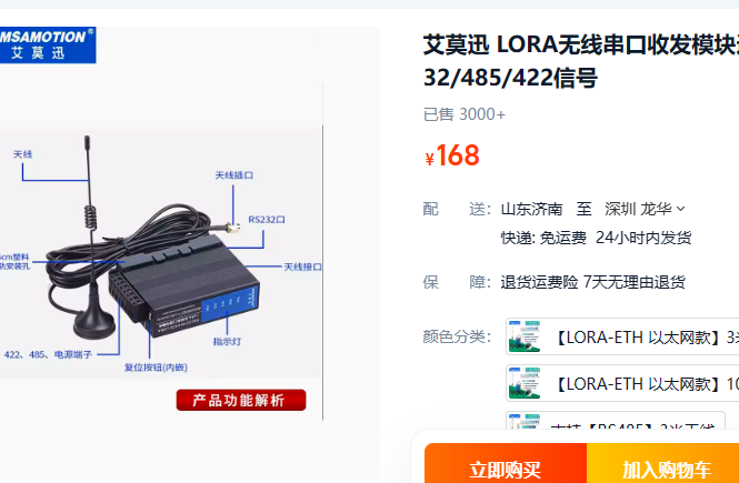

传统一些的,有无线模块,三菱什么的之前见过。
国产有lora模块等,配个通讯转换模块就好
走无线网络可以用一些wifi模块,也可以路由器无线NAT

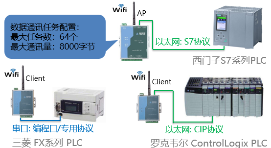

    有PLC内无需编写程序的方案的,简单配置起始地址、数据长度等参数即可;
    不同品牌、不同型号的PLC之间多对多的N:N通讯;同时支持以太网、串口连接;
    每个设备连接多线程方式独立运行,可选择按数据变化或按周期更新数据,支持字节顺序调整。
    原理介绍:https://www.aihe-tech.com/nd.jsp?id=28
    配置软件和文件: PLC之间无线通讯.zip (1626 K) 下载次数:16

    确实如二楼所说,已经在网上找了一个艾莫迅的LORA。三楼的方案还是需要WIFI或都网关的

    艾莫迅的无线通讯模块一对,不便宜 ,或者工业交换机+无线中继器也可以
