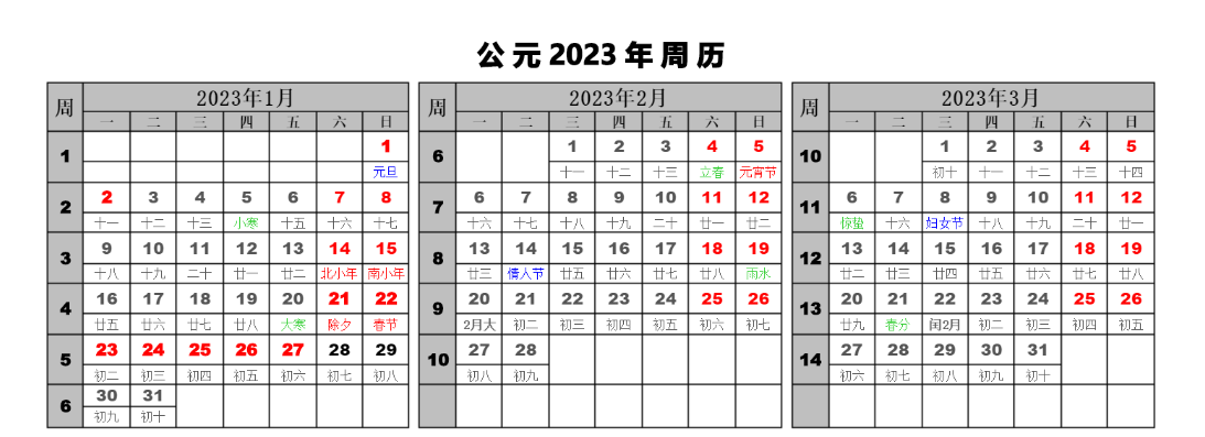

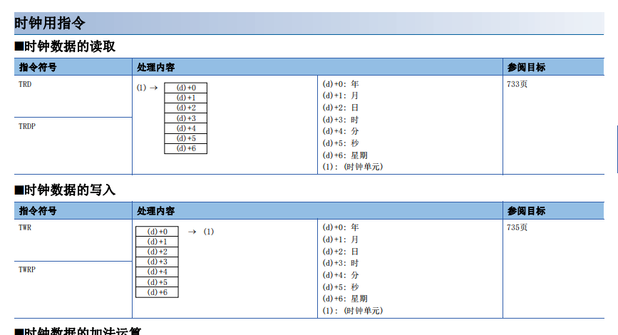

程序需要用到当前日期所在的周数做判断条件,我查了FX5U的系统时间没有周数的,自己编程也没有简便的办法,哪位大神有奇招,请赐教!

    tvbaobao
    发帖数量: 54 个
    工控威望: 157 点
    下载积分: 766 分
    在线时间: 109(小时)
    注册时间: 2017-05-10
    最后登录: 2025-03-12
    查看tvbaobao的 主题 / 回贴
    3楼  发表于: 2024-08-13 11:50
    引用第2楼梦雨天涯于2024-08-13 10:45发表的  :
    大概这样
    威纶通计算日期和计算周数_哔哩哔哩_bilibili
    https://www.bilibili.com/video/BV1ED4y1g7Qr/?vd_source=bd98370170cd04f9ea404d49b3e1ce5b
    这个视频应该是从1月1日是第一周的第一天开始算起
    如果按如下图的周数做,这个就不好弄了吧
    tvbaobao
    发帖数量: 54 个
    工控威望: 157 点
    下载积分: 766 分
    在线时间: 109(小时)
    注册时间: 2017-05-10
    最后登录: 2025-03-12
    查看tvbaobao的 主题 / 回贴
    4楼  发表于: 2024-08-13 11:51
    2023年的周数和日期对应表

    提取星期作基准计算。

    hstec2002

    就不能根据星期几做个正负修正,非得画出肠子来?

    做一个判断读取1月1号所对应的星期,当前天数减去第一周实际的天数,再去除7不就行了?
    至于你第一周是要满足几天才算一周,或者小于几天直接舍弃,自己定义个判断条件!
