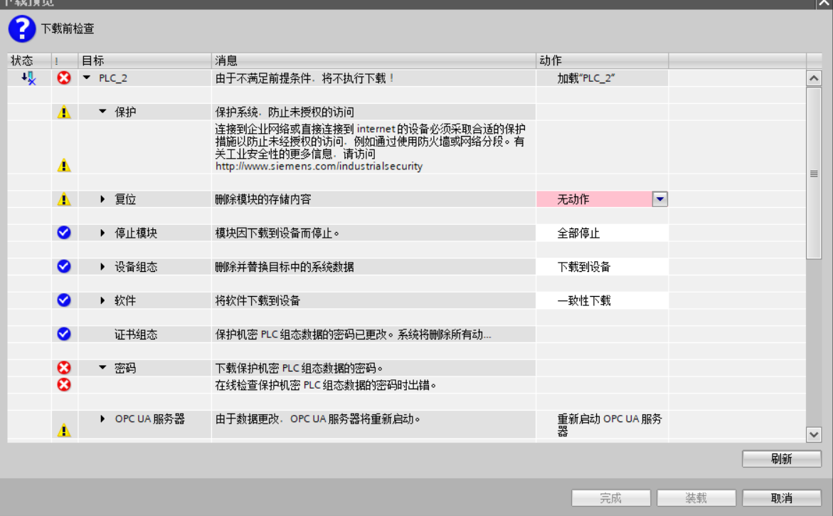

请教一下大神个问题:西门子1200下载时提醒密码错误,问题是我没有设置密码

描述:西门子1200下载时提醒密码错误,
西门子1200下载时提醒密码错误问题是我没有设置密码

可能无意把需要权限的程序下载进去了。

就是只能恢复出厂设置了

写个空程序下载进PLC 然后再把备用程序重新写进去

新建PLC的时候有让你设置新密码的,估摸着你是点跳过了,新的博图版本默认是带密码的,你跳过那就是初始密码(未知),你必须设置一个你的密码。
