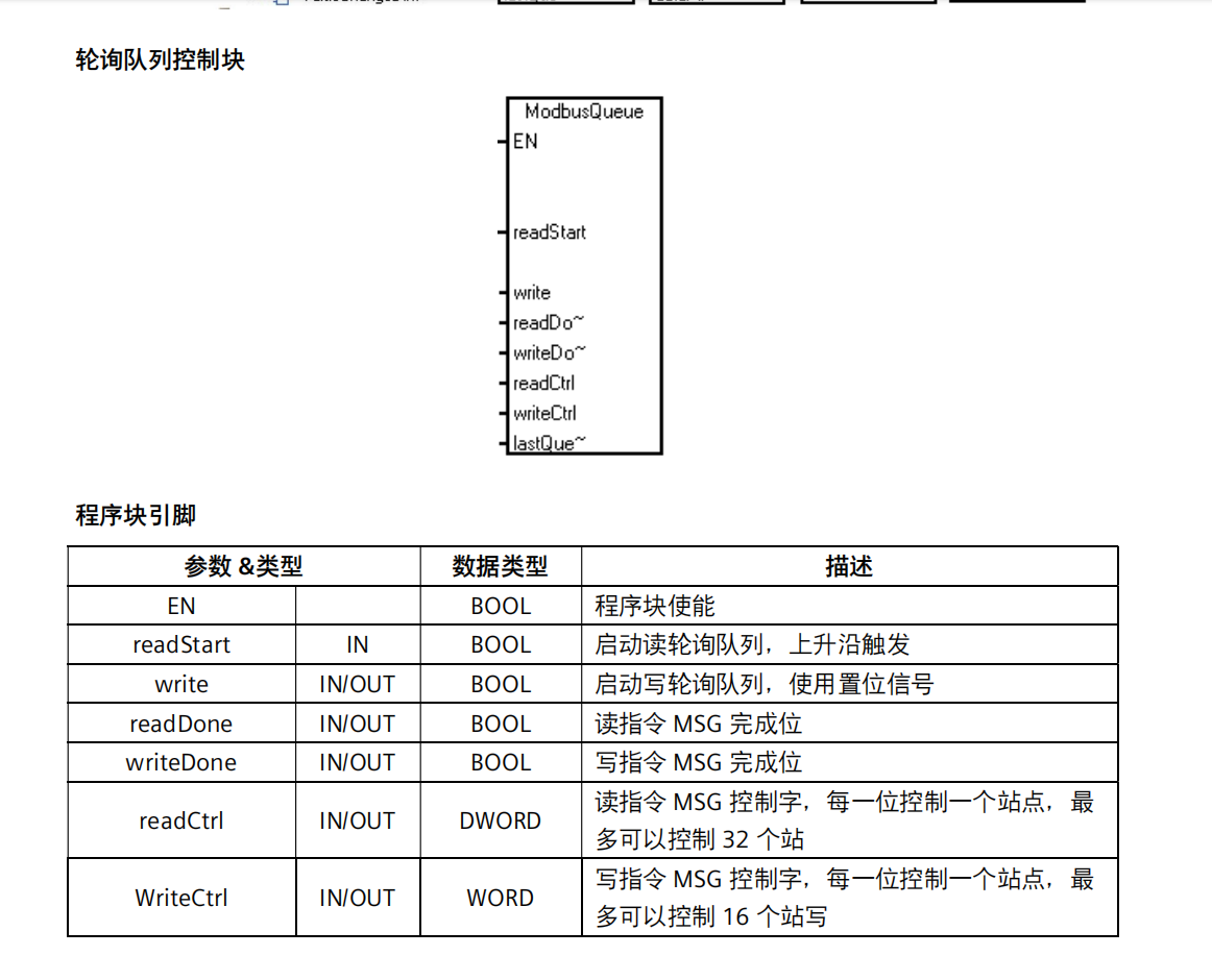

今天偶然发现坛友分享的smart200例程,其中有这个库。说明书描述可以实现插队写。编程也简单。
大家有用过的吗?

    软件里怎么不显示这个指令呢

    库文件的添加方法
    1:选中软件,右键;以管理员身份打开软件
    2:选中库,右键打开“库文件夹”
    3:把库文件拷到"库文件夹中
    4:刷新库或重启软件

    这个类似于其它PLC的表格式modbus通信,应该再加上优先级

    引用第10楼wingwf2000于2024-08-08 08:56发表的  :
    这个不是自动写优先吗?不过我还没用过,说明书说一次只能控制32条,我有一百多个。。。
