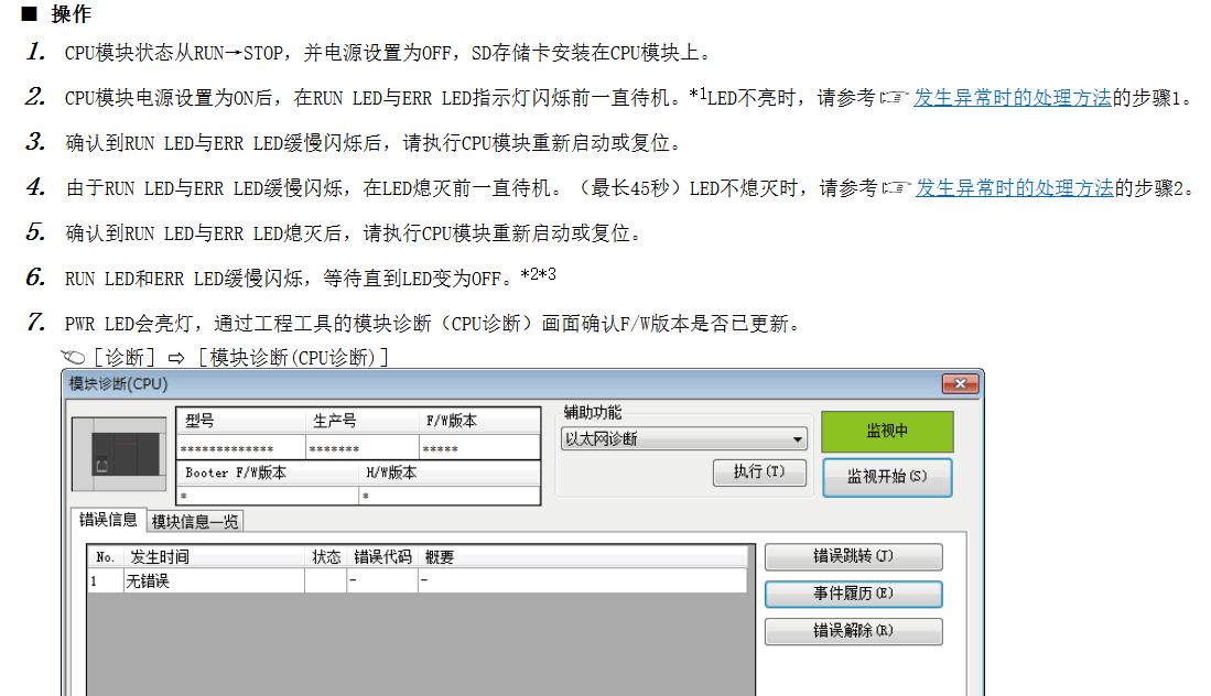

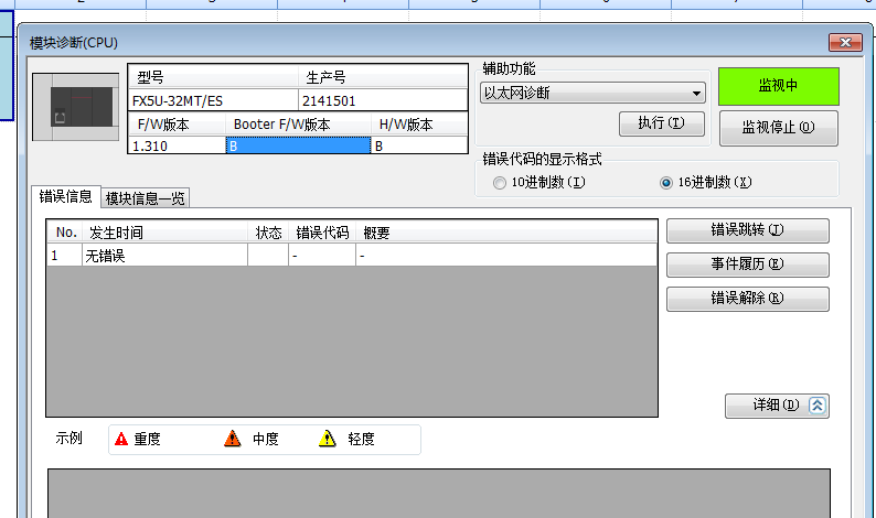

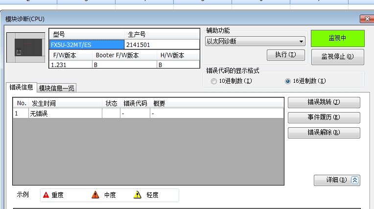

FX5U固件更新,手动插SD卡更新步骤,请自行选择,后果自负哦。
第1步,先解压fx5ucpu_1310,找到$MELPRJ$文件夹,放在SD卡的子目录(这一步需要注意,不要搞错了)
第2步,断电PLC,把RUN变STOP,插入SD卡后重新上电(不要RUN)

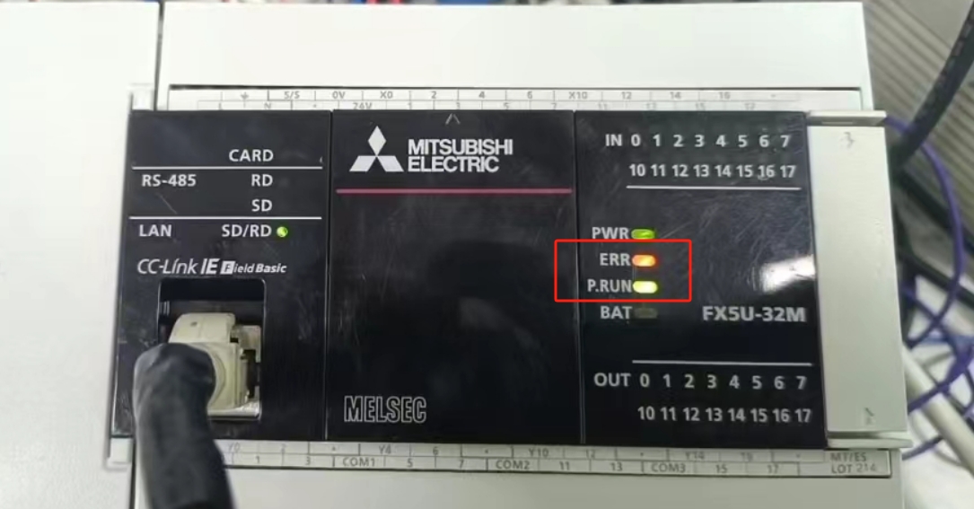

第3步,上电后,P.RUN和ERR闪烁30S,直到不闪烁后断电
第4步,再次上电,P.RUN和ERR不闪烁后断电(重复两次)
第5步,把卡拿出,把STOP切换到RUN,重新上电完成
注:三菱技术员说固件更新不会清除程序,但是自己还需要先备份再说。
