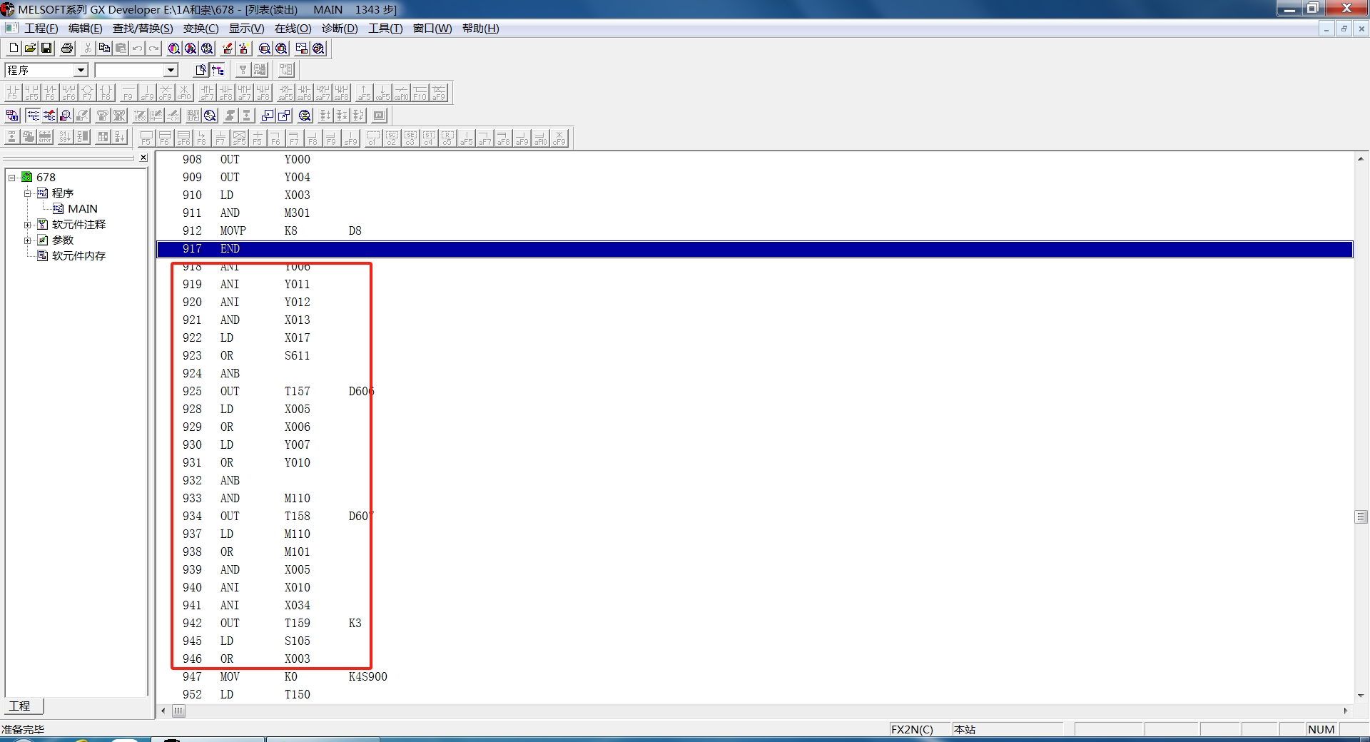

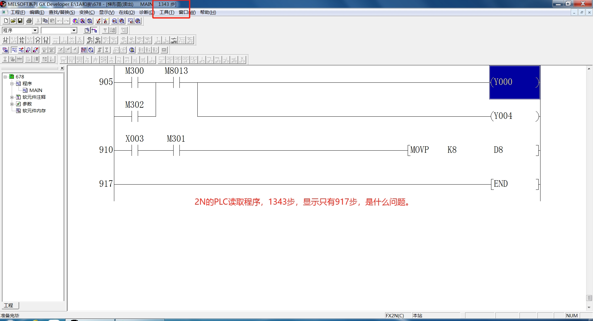

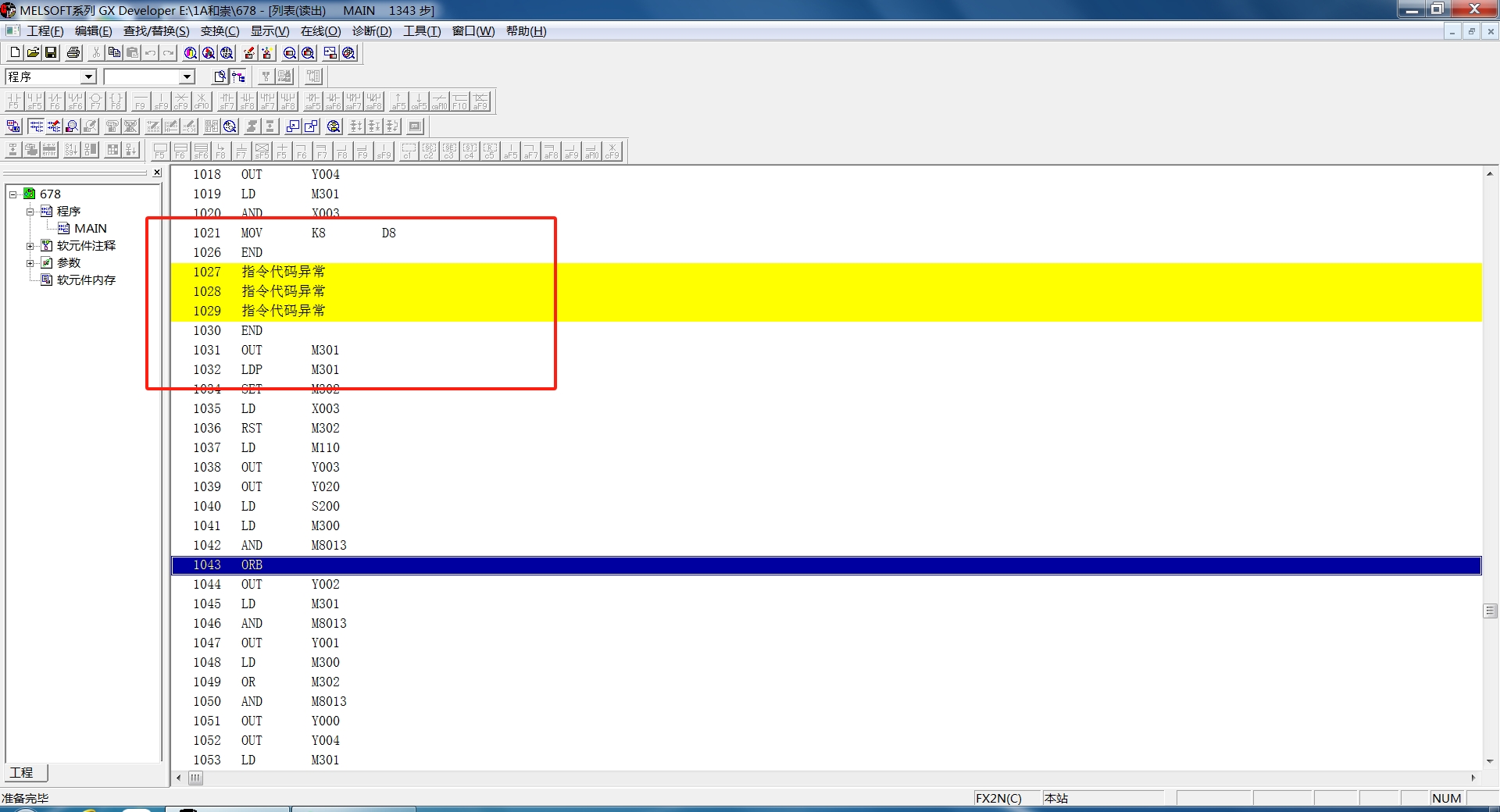

梯形图显示917步,后面的就看不到了,转成指令表有黄色部分,是什么问题呢。程序如下。

用更老的软件试试,也有可能数据已经丢失了

程序丢失了

没问题啊,可以打开,917行是end。后面的不会显示

是能打开,下载到新PLC下载不了,仿真也仿真不了,

数据丢失了

FXGP-WIN-C
可能是用这个软件编写的。
把自从第一个end往后的程序都删除掉,在下载试试。

可能是软件不兼容
