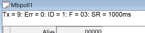

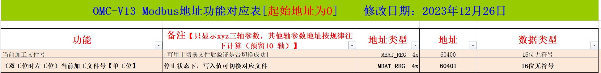

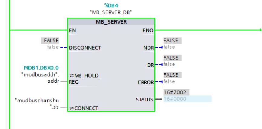

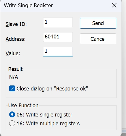

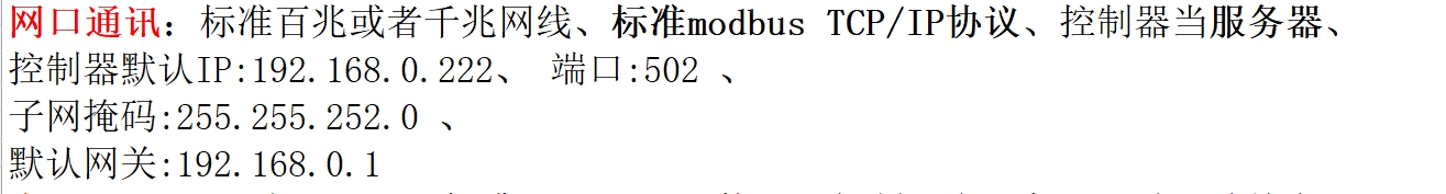

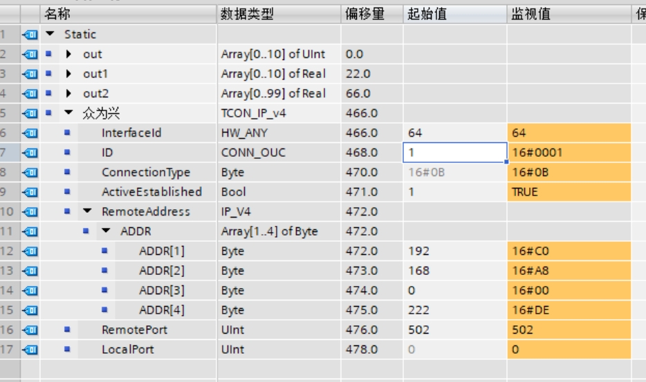

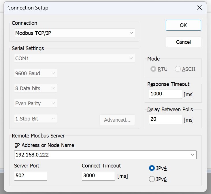

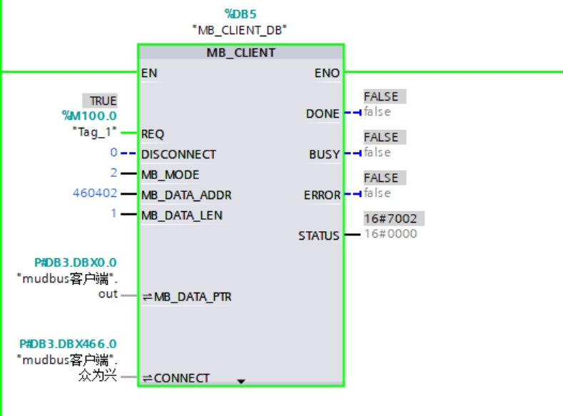

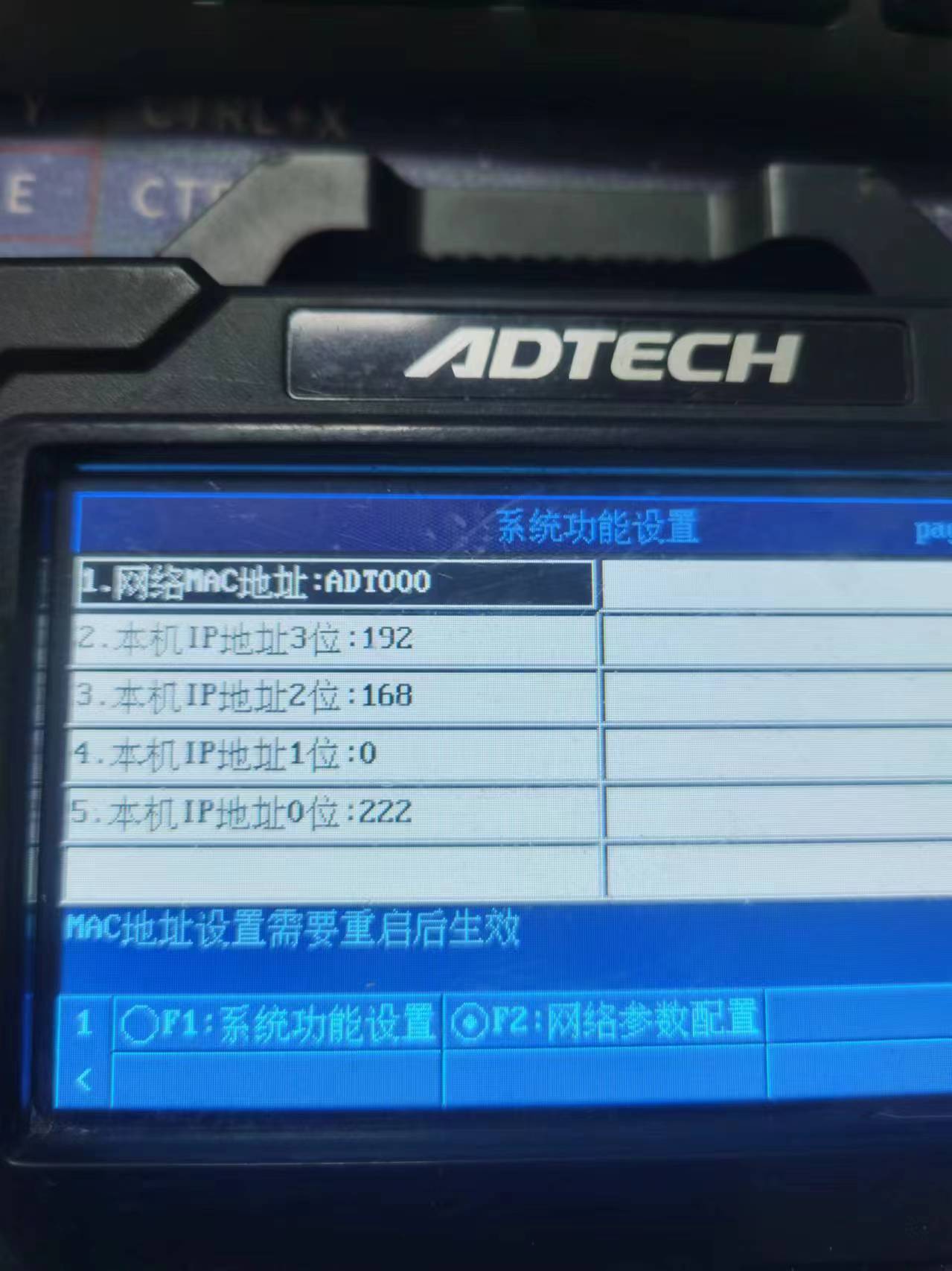

有台1200跟众为兴做标准modbus TCP/IP协议,现在一直连接不上,一直提示7002中间调用。正在建立连接。帮忙看下是不是设置不对?我需要往60401里面写数据进去。众为兴地址60401在西门子为460402。用modbus助手是能连上的,用modbus助手改60401是众为兴是有变化的。众为星IP地址:192.168.0.222。

硬件编号如果是64的话,是16#40;

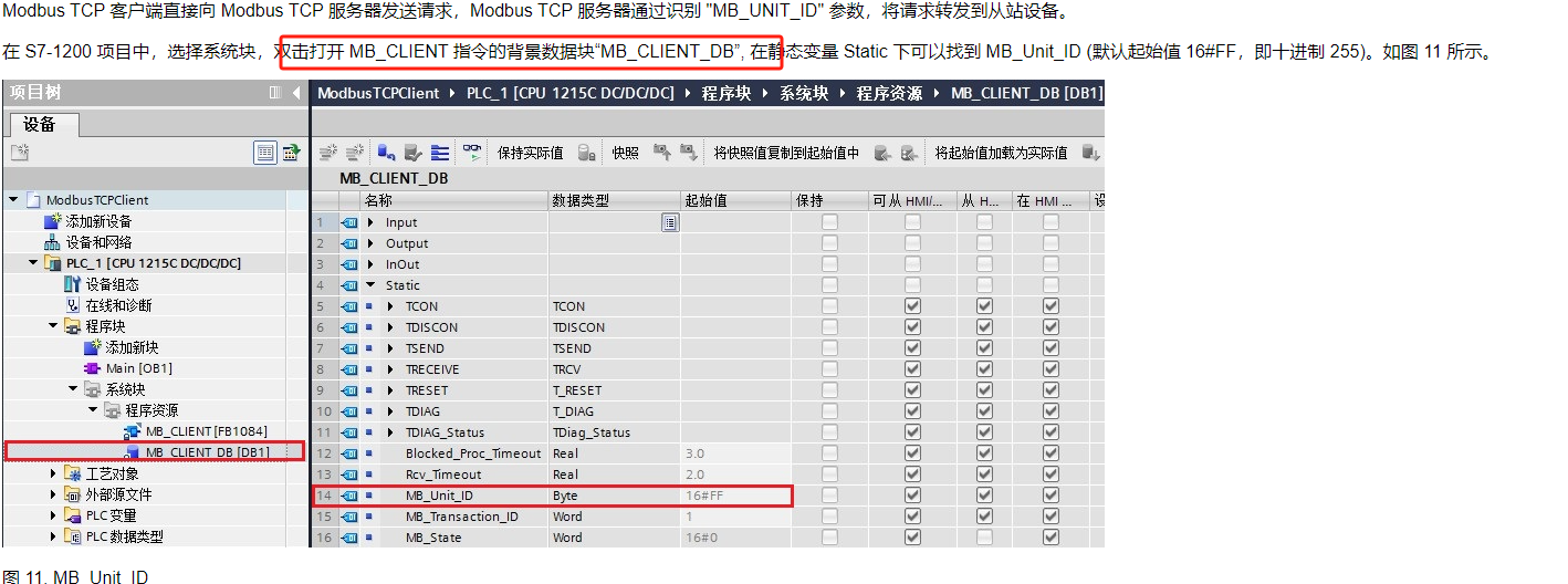

你MB_Unit_ID需要再MB_CLIENT 指令的背景数据块里面更改,不是在别的DB块中。
