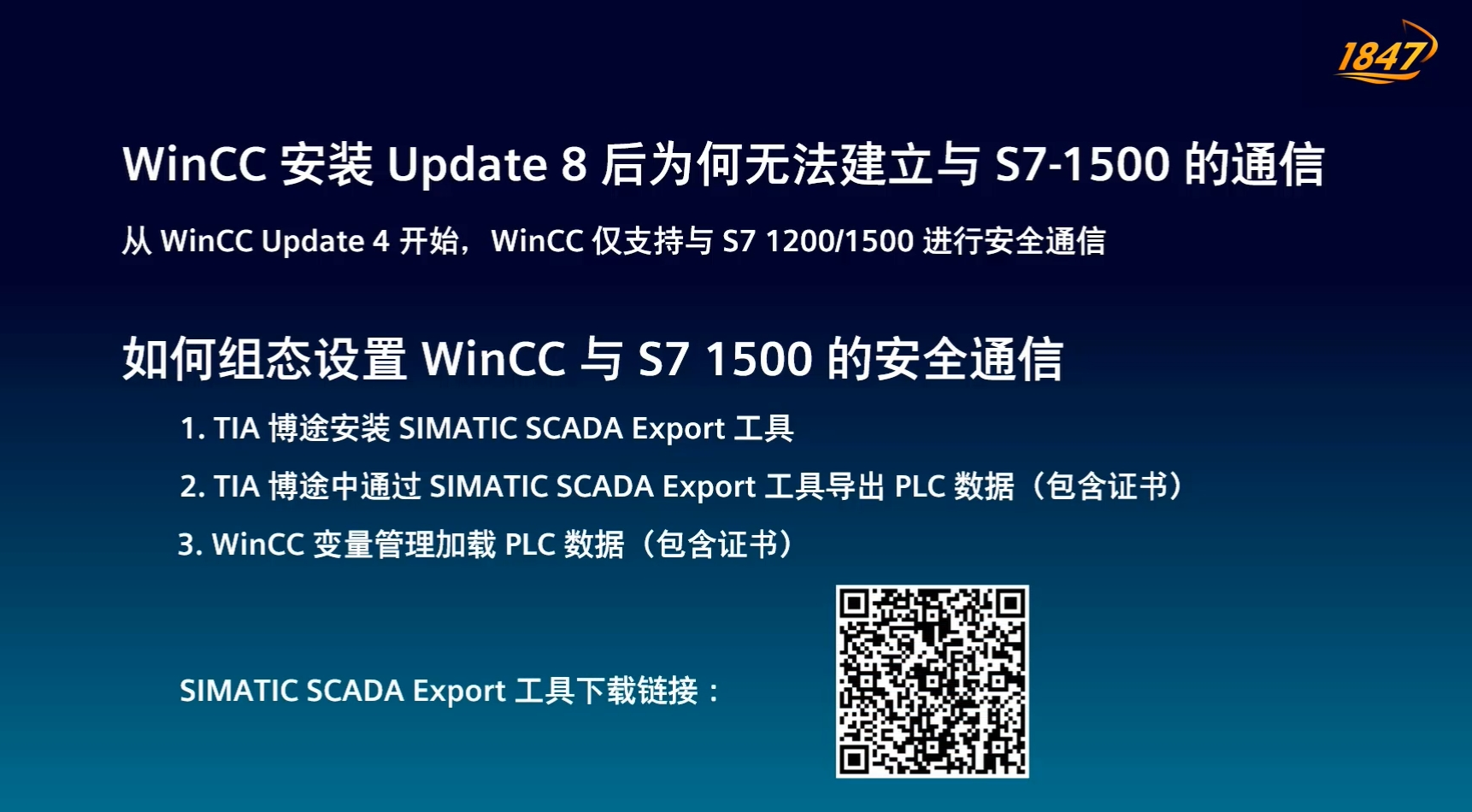

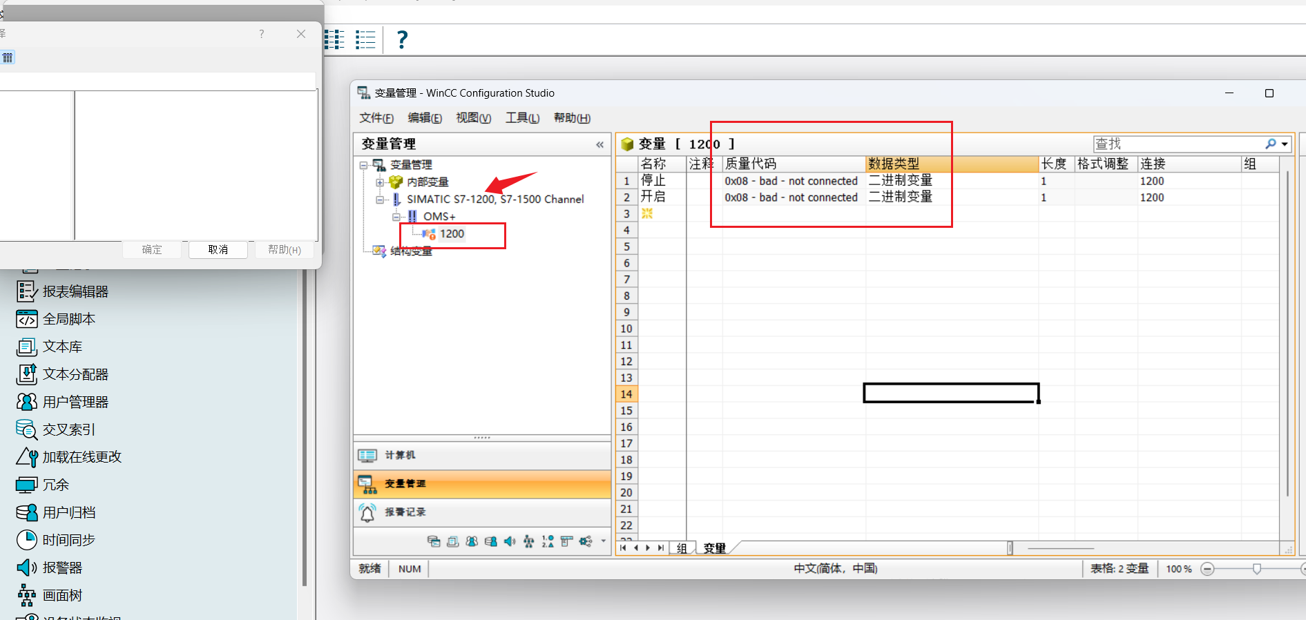

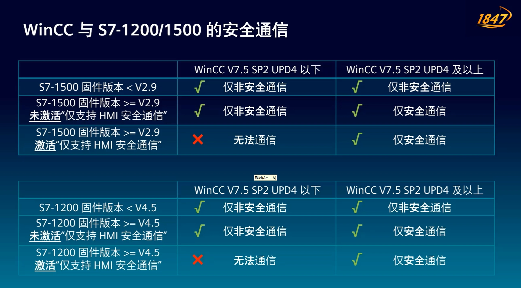

有大神知道的吗?win11系统,winCC8.0,1200用的是V19的

pc/pg设置了吗

都设置过,博途和经典winCC装在同一台笔记本上,没有装虚拟机

连接你得选S7-ONLINE

问题找到已解决
