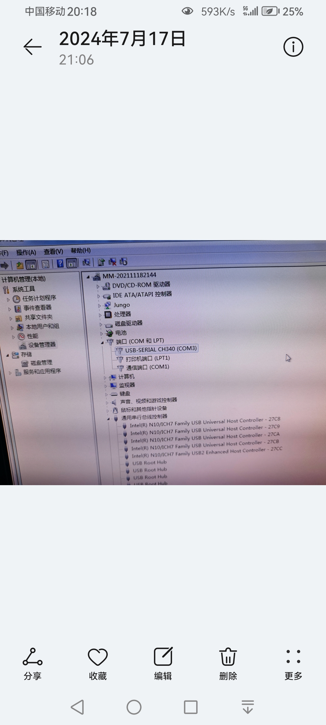

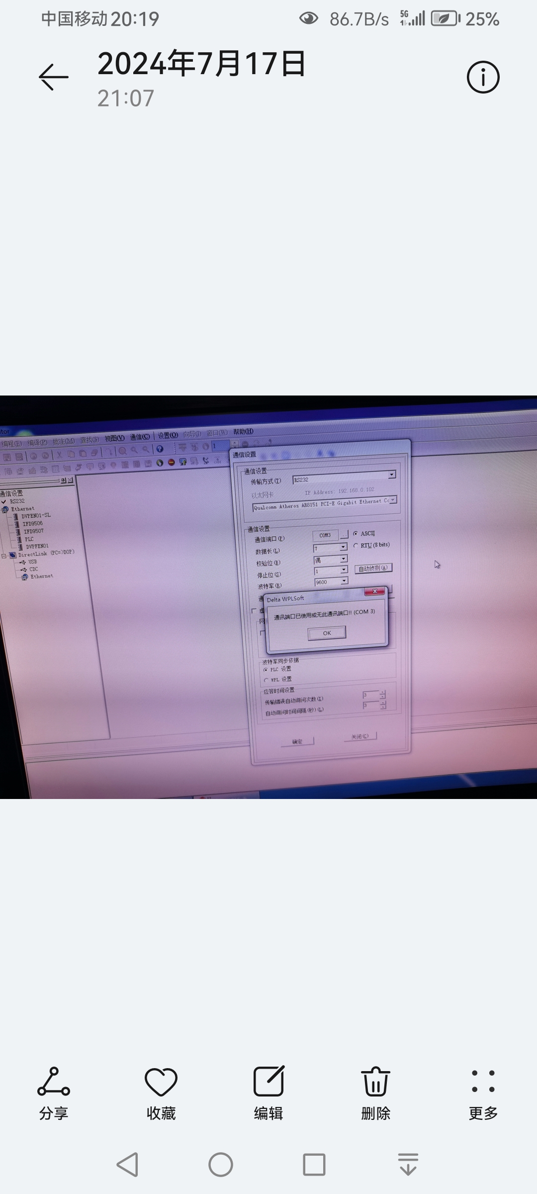

usb转r232线为什么会出现这种情况,h340驱动也安装上了,com口也出来了,为啥点开软件还显示com口占用或不存在?

这是图片

是台达的,不用usb转接线直接用9针串口插电脑上还好用,换了一根usb转换线还是这个样子

你有尝试过把端口禁用再启用么。

碰到过,换一种USB转串口线就可以了,可以试试。

换普通版线试试,市面上存在高级版本的线,芯片不一样,适用范围很窄

换一个COM6看下

换换com口号试试
