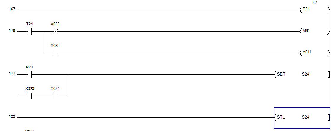

这段是什么意思啊?T24和S24是同一个吗?t24是怎么设定的

T24时间继电器,K2是设置值;S24是步号,是不同的东西。

T24是定时器,后面跟K十进制数值配合使用,程序是T24 K2就是定时2*0.1=0.2秒;STL24是步进图序号
