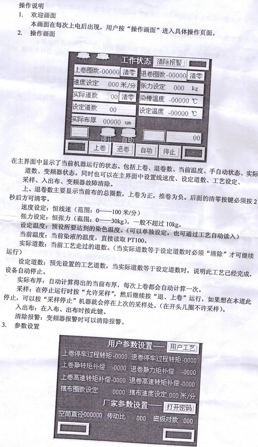

不明白的有这么1、张力设定 Kg;2、上(退)卷停车过程转距、上(退)卷静转距补偿、上(退)卷高速转距补偿。以及摆布圈数设定。这些做用是做什么的。究竟是怎么应用到整个设备运行程序中的。
请大家讨论,如果有梯形图和I/O大家也可以张贴出来大家学习下啊!
