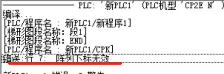

大神门请问下 功能块编译时提示“ 阵列下标无效”是什么意思?怎么解决。

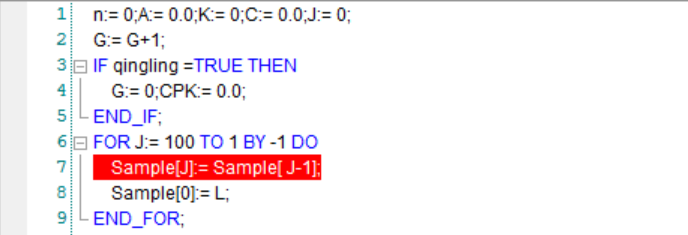

有没有可能你需要把后面的变址使用一个变量来接收,再填写进去,可能不支持在这个地方计算

试试这个:
FOR J:= 100 TO 1 BY -1 DO
IF J>1 THEN
  Sample[J] := Sample[J-1] ;
  Sample[0] := L;
END_IF;
END_FOR;

引用第2楼hstec2002于2024-07-11 19:50发表的  :
试试这个:
IF J>1 THEN
这个也不行,还是一样,现在用9.72版本,

首先欧姆龙支持下标计算,另外你检查一下变量“J”是不是int类型
是的

明显欧姆龙ST很弱好不好。
数组下标不支持这样玩

刚试了一下,自动分配地址的参数无法使用,需要手动分配地址才行。这渣编译能力。
