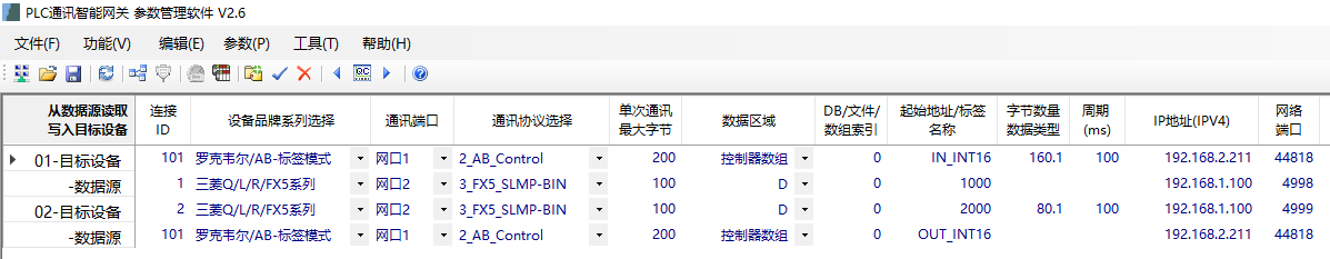

如图,读取FX5U的D1000开始的80个字,写入到罗克韦尔的IN_INT16数组;
再读取罗克韦尔的OUT_INT16数组内的40个字,写入到FX5U的D2000开始的40个字:
