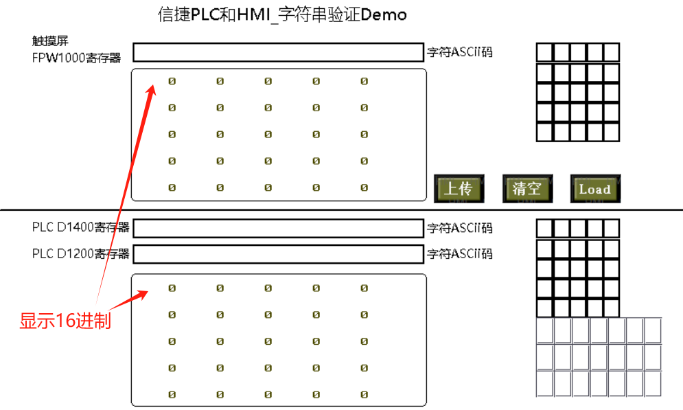

用来测试触摸屏字符串显示问题

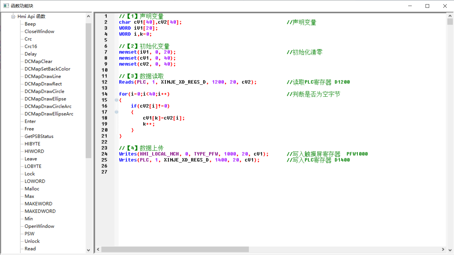

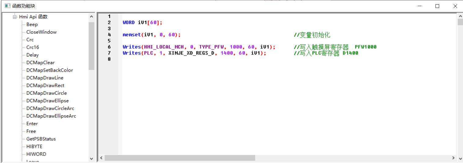

不想下载程序的可以直接看截图,触摸屏中的宏指令

有做简单视频讲解,可以点击查看
https://mbd.baidu.com/newspage/data/videolanding?nid=sv_6690848170464658987
注意事项视频讲解
https://mbd.baidu.com/newspage/data/videolanding?nid=sv_5242809369900388871
