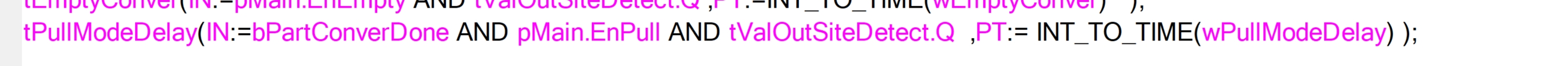

如題 PT:=T#xxS,如果使用Dxx的值賦予
要如何寫入

PT:=DINT_TO_TIME( REAL_TO_DINT(小盘震荡间隔时间*1000.0 ))
小盘震荡时间是浮点数

就是类型转换啊,这是基础知识啊。

实数转成整型,然后整型转时间类型

delay(IN:=star,PT:=DINT_TO_TIME(D10*1000));//时间单位是毫秒,可以用标签替代D10,再在标签里面分配软原件地址。
