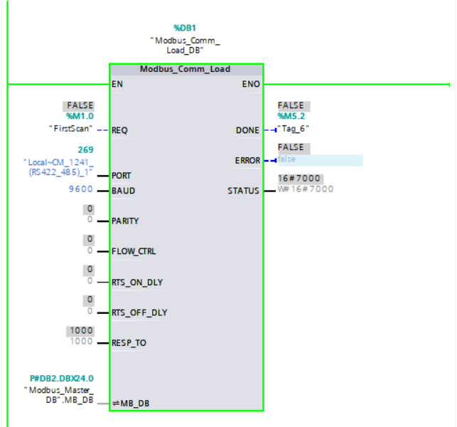

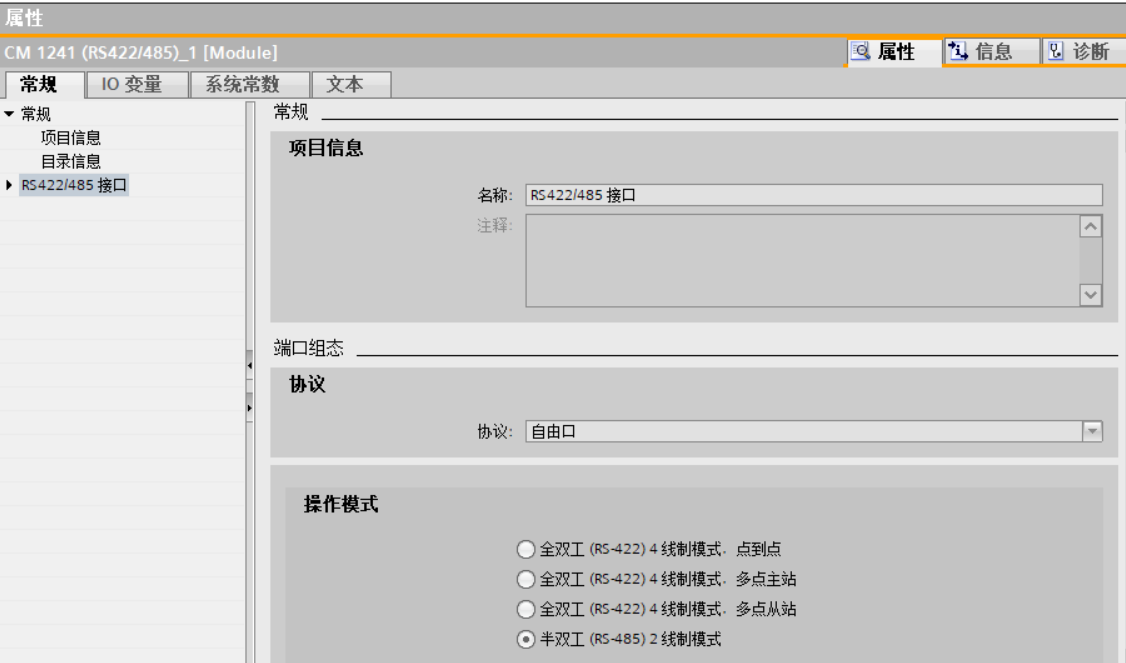

S1200 485通讯连接不上,不知道哪里出问题了,求助大佬

找了好多,我感觉哪里设置漏了或者不对

http://www.ad.siemens.com.cn/productportal/Prods/S7-1200_PLC_EASY_PLUS/SmartSMS/016.html
http://www.ad.siemens.com.cn/productportal/Prods/S7-1200_PLC_EASY_PLUS/11-Comm/03-Serial/02-Modbus/02-Modbus_RTU.htm
啥错误代码不报错吗????你可以先把MODBUS MASTER的req设为常1,试试,看有没有错误代码

搞定了

读取error信息看看。

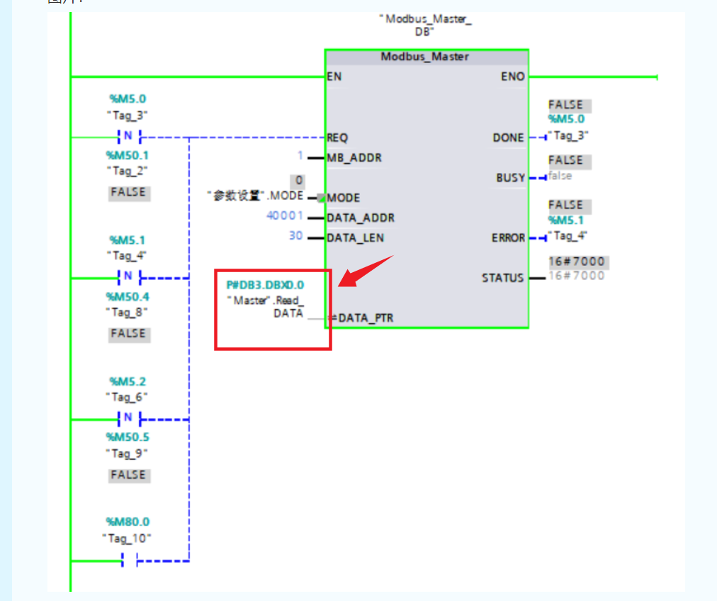

应该是这里,连续读取30个数据位,还是第一次看见这么用

分享过程
