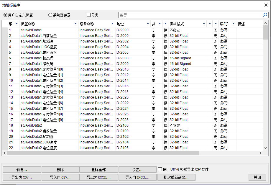

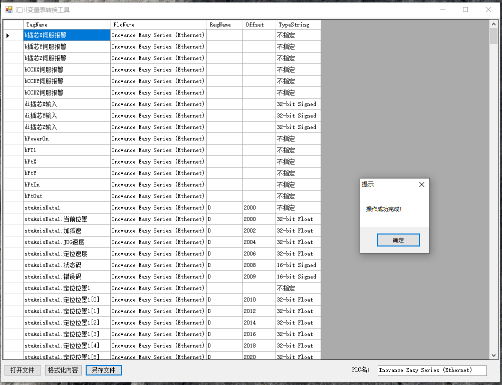

只支持GBK编码的CSV格式,开启双缓冲优化表格性能。
