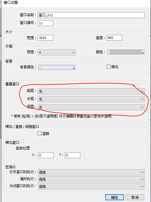

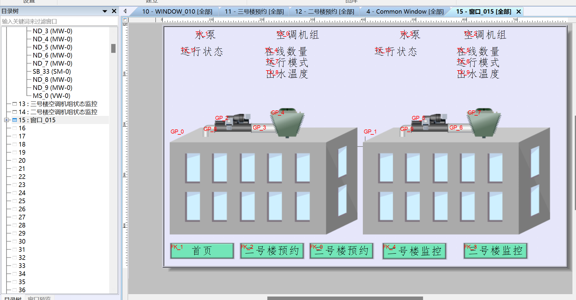

各位大佬,我在画威纶通时 把窗口15设置成欢迎页,然后窗口15的所有元素就叠加在其它窗口下面了。这是啥情况啊?

1楼  发表于: 2024-06-21 12:03
设置错了呗

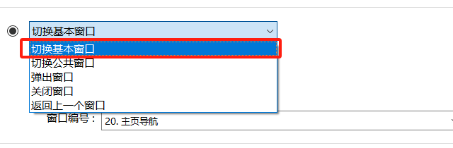

这三个地方都是无,不过找到原因了。时功能键选择了跳转公共画面,改成跳转基础画面就好了

是不是画面切换按钮不小心搞成了切换公共窗口?

就是这个
