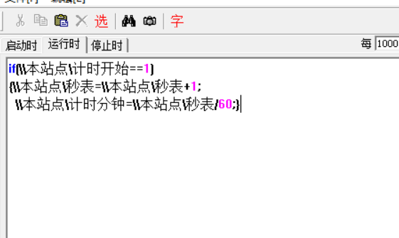

写了一个计时分钟的命令语言 但是每次都是第一次运行30秒的时候就计时1分钟 然后90秒是计时第2分钟 为什么会这样  求大佬指导

30/60不就是0.5吗,取整不就是1吗 你这样写就是这个结果

别用应用程序命令语言,用数据改变命令语言。新建一个秒变量。里面程序先做个节拍,加1。然后再除60,变成分钟。

用浮点数,整数会四舍五入

if(秒表==60){
分钟=分钟+1;
秒表=0;
这样不行吗?
或者你那样,不能直接除以,需要取模运算

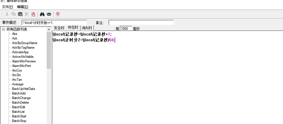

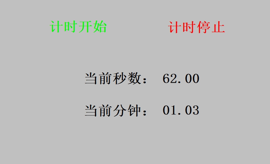

7楼  发表于: 2024-06-26 18:05
要的是这个效果么?
