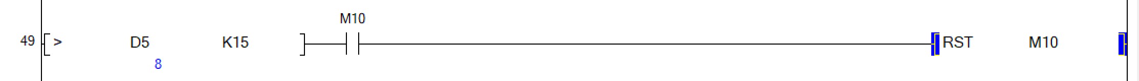

ͼƬ£º
°´µÀÀíÓ¦¸ÃÇ°ÃæÁ½¸öµ¼Í¨ºóÃæ²ÅÄܵ¼Í¨°¡£¿ÕâÊÇΪʲô£¿

1Â¥  ·¢±íÓÚ: 2024-06-19 20:15
¿´Ï±ðµÄµØ·½É¶Ê±ºòset m10£¿        £¬

2Â¥  ·¢±íÓÚ: 2024-06-19 20:23
Èç¹û¸Õ¿ª»ú£¬M10´¦ÓÚ¶Ï¿ª×´Ì¬£¬µ±È»RST¾ÍÊǵ¼Í¨µÄÀ²£¬¸úÇ°ÃæÌõ¼þû¹ØÏµ

3Â¥  ·¢±íÓÚ: 2024-06-20 07:00
RST M10ͨ£¬±íʾM10һֱûͨ£¬

4Â¥  ·¢±íÓÚ: 2024-06-20 10:05
Òª²»Äã¸øËüÇ¿ÖÆSETһϣ¬¿´¿´ÊDz»ÊÇÇ¿ÖÆ²»ÁË£¬ÄÜÇ¿ÖÆ¾Í˵Ã÷ûÎÊÌ⣬²»ÄÜ˵Ã÷Äã±ðµÄµØ·½»¹ÓÐRST

5Â¥  ·¢±íÓÚ: 2024-06-20 10:09
PLCÉϵ砠m10=0µÄÒâ˼£¬³ÌÐòÕâÒ»²½²¢Î´Ö´ÐÐ

6Â¥  ·¢±íÓÚ: 2024-06-20 16:16
Õâ¼à¿Ø½á¹û£¬±íʾM10ΪON״̬£¬²»ÊÇRSTÖ¸ÁìΪON

    7Â¥  ·¢±íÓÚ: 2024-06-21 08:25
    Õâ²»ÊǺÜÕý³£Âð

    8Â¥  ·¢±íÓÚ: 2024-06-26 15:21
    ÕâÊÇÕý³£µÄÏÔʾ£¬RST M10ÏÔʾÀ¶É«´ú±íÒѾ­¸´Î»ÁËM10ÁË£¬ÕâʱµÄM10״̬ÊÇFALSE

    10Â¥  ·¢±íÓÚ: 2024-08-01 15:53
    ÒýÓÃ
    ÒýÓÃÂ¥Ö÷wzy4828ÓÚ2024-06-19 19:56·¢±íµÄ ΪʲôRST M10Ò»Ö±µ¼Í¨£¿ :
    ÄãÕâÊÇ ¸´Î»Ö¸Áî  ²»ÊÇְλָÁî

    11Â¥  ·¢±íÓÚ: 2024-08-13 17:59
    SETºÍRST,ÏÔʾÀ¶É«£¬´ú±íµ±Ç°±»ÖÃλ»òÕ߸´Î»¹ý£¬SETÏÔʾÀ¶É«ËµÃ÷µ±Ç°Î»ON£¬RSTÏÔʾÀ¶É«ËµÃ÷µ±Ç°Î»OFF
