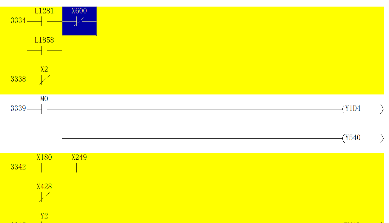

发表于: 2024-06-27 15:10
这个程序有点乱套了,丢了一部分
