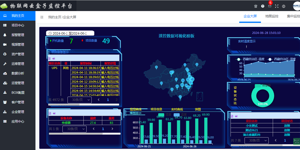

群里的各位大神,现有一个项目,PLC使用西门子的。输入17点,输出50点,8路模拟量输入,采集信号转为长度数据,另外要求使用两个无线触摸屏作遥控起使用,无线使用距离在50米内,需要做一个平台,在电脑和手机端都可以监视,控制现场,即信息化平台,
PLC方面和屏方面没问题,但是在手机端和电脑端的信息化平台怎么做就没思路了,看下群里的大佬有没有做过的指点下

放个路由器,这样手机、电脑、触摸屏都可以无线连接,接下来是上位机方面的事情了,
最简单的自己开发一个上位机和APP,有需要本人可以给你定制。
都不会就只能使用通用的,上位机可用组态软件,屏可用有远程的APP的或VNC之类的功能的屏。

物联网盒子就可以满足你的要求了
手机 电脑端都可以操作
局域网也可以操作
做过好多这样的数据采集了
plc 触摸屏 变频器 编程电缆,plc培训等
plc触摸屏远程下载,远程监控
手机APP监控plc

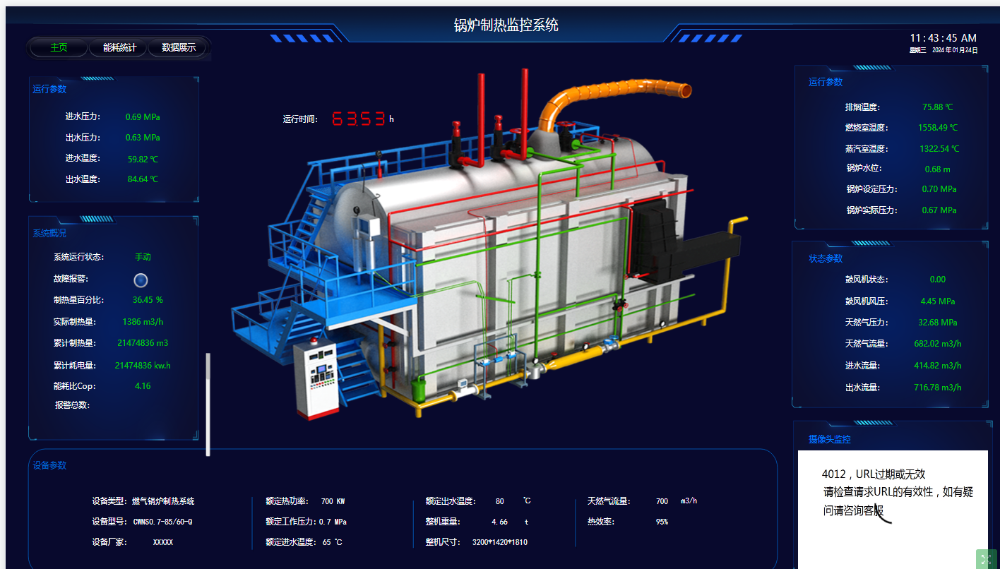

使用电脑和手机控制的话可以这样
1电脑控制使用上位机组态实现电脑端监控与控制
2,使用手机端监控和控制可以使用有人云物联网网关。

现在很多触摸屏可以用平板vnc远程操作
