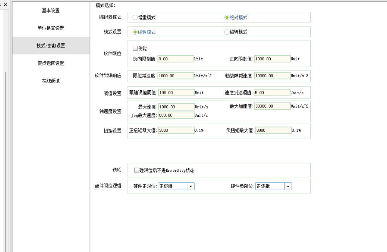

汇川easy系列如何配置禾川伺服驱动硬限位

PLC上面如何配置硬限位

哪个不是接在驱动器上吗 这里只需要配置信号是常开还是常闭!!

原点返回设置里,拉到底。
脉冲轴才能plc里设置,总线轴只能接到驱动器DI点

引用第3楼zhongwen1234于2024-06-14 15:53发表的 :
原点返回设置里,拉到底。
是的总线轴伺服都是接驱动器上
