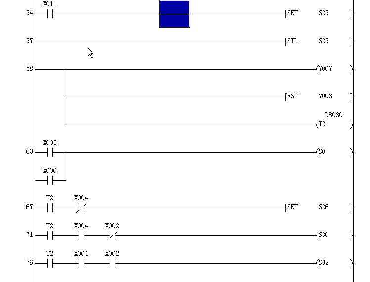

三菱编程控制器FX1S-10MR型的,内部的两个电位器不知道怎么用,没有使用手册,请高手指教

這種PLC上內置的電位器有何用處?無非改改其中的數據而已啦。
看看D8030,D8031的值,在拿把起子旋動一下模擬電位器,看看D8030,D8031的值是否做更改了呢?

    可用于调整定时器设定时间,两个电位器的值分别存在D8030、D8031

    我想把它用到计数器的设定值,改变了电位器就能得到计数器的设定值

    计数器好像没有多大意义,没法调整到精确的值
    给一个调整定时器的图片

    也无多大意义。使用NotebookPC与PLC连线,刷刷迅速而准确的更改软元件的值,比拿把起子慢慢调电位器要强很多了,上世纪本本未普及的产物。

    9楼说的也有道理,调整电位器得到的值是0~255之间的数值,如果把它变成0~10的数值
    我想可能还是调整电位器方便
