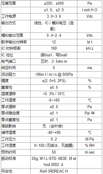

0至100m/s的流速测量范围可以分为三个区段:低速:0至5m/s;中速:5至40m/s;高速:40至100m/s。风速仪的热敏式探头用于0至5m/s的精确测量;风速仪的转轮式探头测量5至40m/s的流速效果最理想;而利用皮托管则可在高速范围内得到最佳结果。工采网的一款美国Siargo数字式微压差传感器- FSP1000系列灵敏度高,有极小的始动流量,响应速度快;具有低压损输出(E-I 2C;V-模拟电压,可选E和EV ),压差范围(可选250和500);压差范围的单位为Pa,比如250代表压差为。+250Pa传感器的标准输出为IC,模拟电压输出为选项。
数字式微压差传感器F SP1000系列技术参数:
