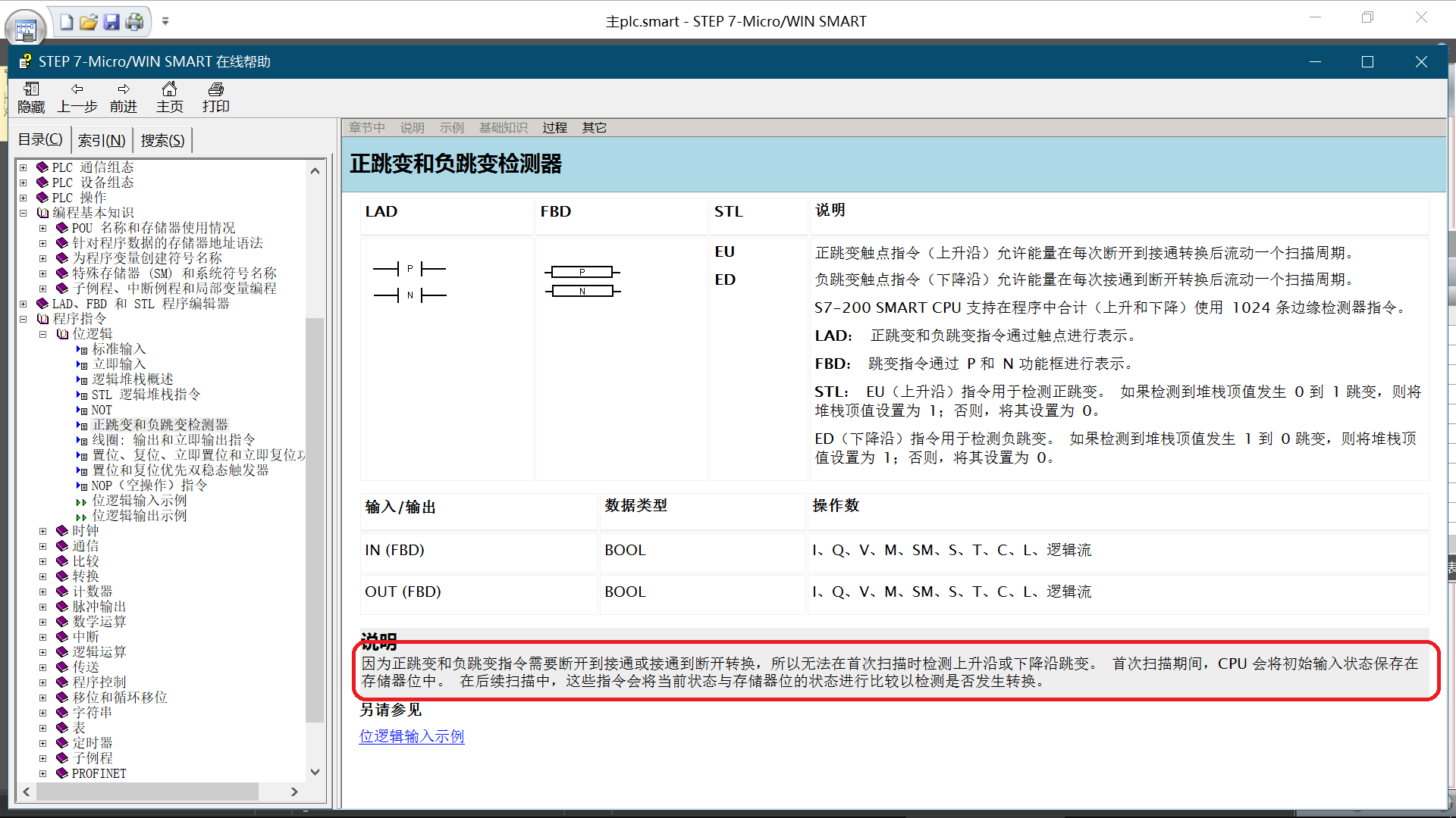

什么灯q0.5不亮

为什么灯q0.5不亮

P只对前一个位生效

如果要全部产生一个沿,怎么写呢?

应该是其他地方还有q0.5的线圈在做复位操作,所以不会亮

我就写了这一句,实在不知道为什么

通过中继;

那不叫亮,叫闪一下,肉眼看不出来

因为你在。其它地方用了Q0.5.或是复位了Q0.5。没有其它可能,多看看手册吧,这是基础的基础。。。。。。。。。

同样的问题三菱可以做到!

smart  是不是做不到三菱这一点
