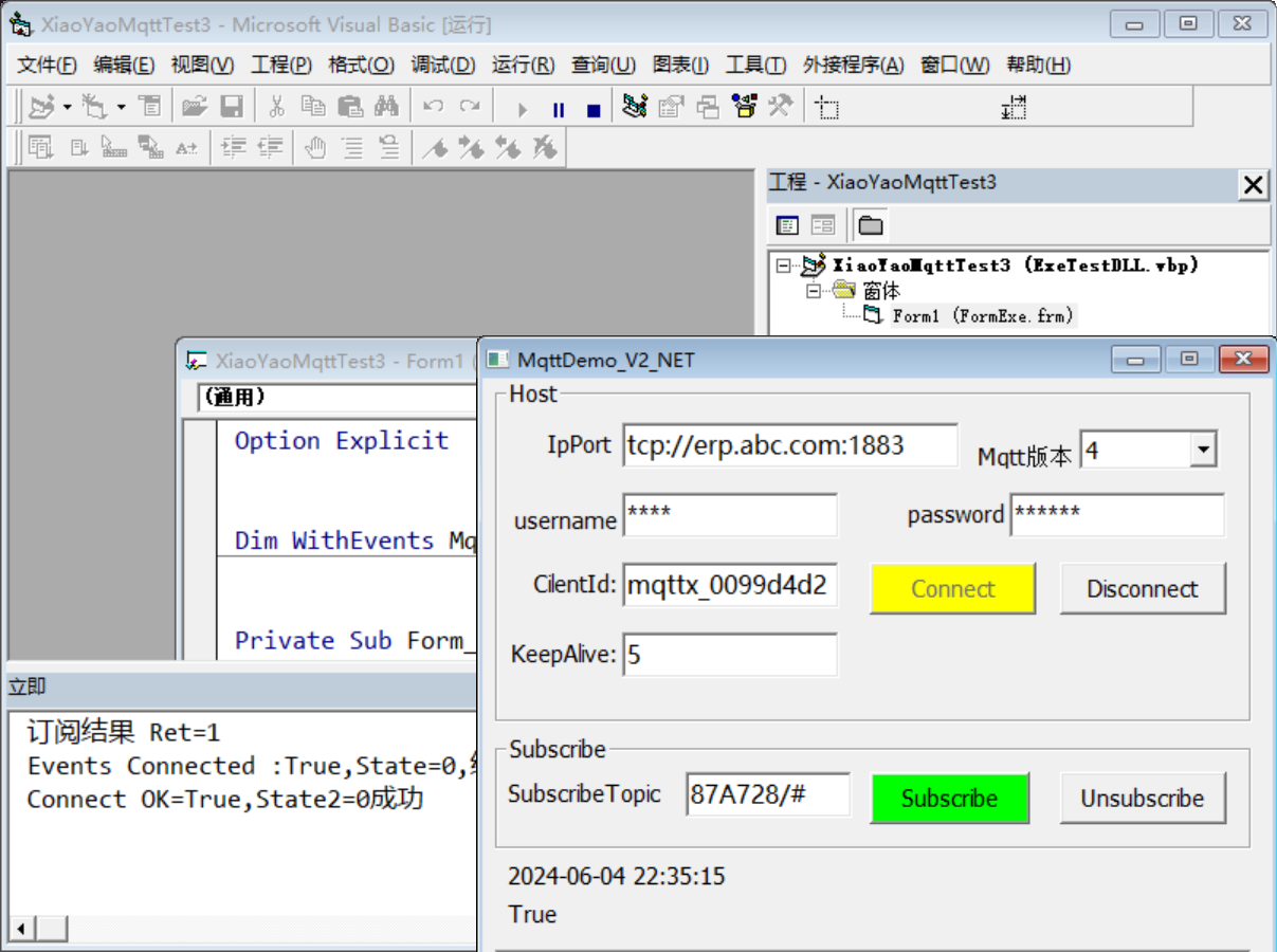

ERP接口开发对接,HTTP API,websocket,SDK鉴权加密参数解密
物联网MQTT通讯,主题订阅,发送消息
