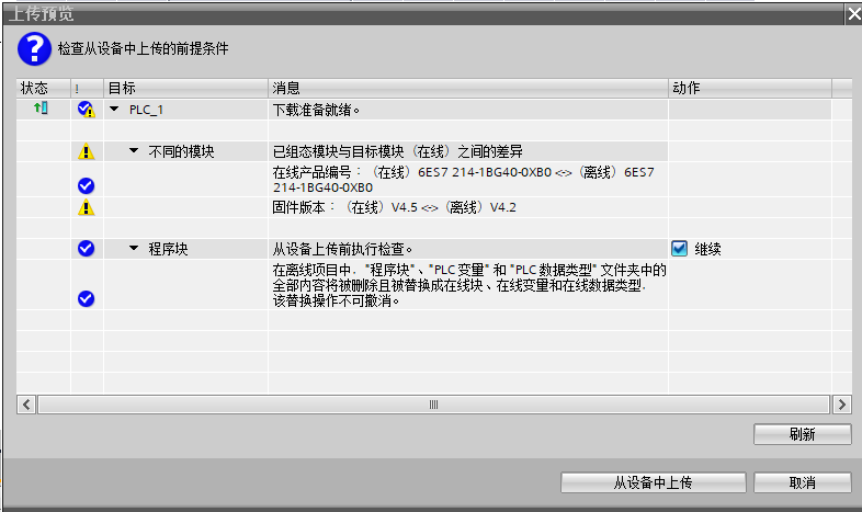

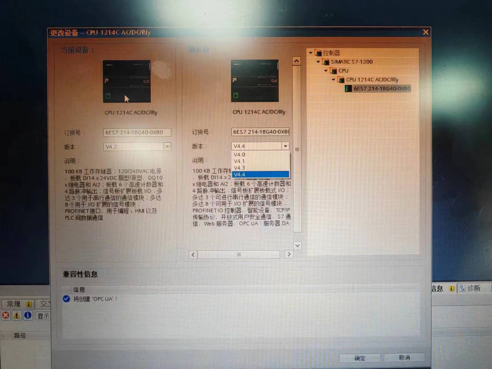

求助大佬们
上载完成后出现下位组态不同
博途V16里面1200PLC固件最高是4.4,为什么在线的固件版本是4.5

更新硬件库
