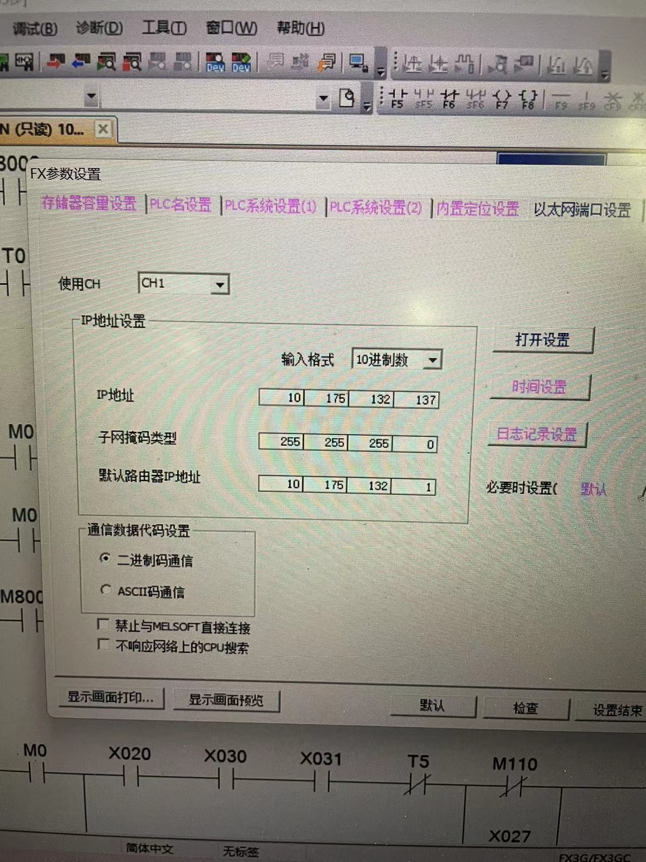

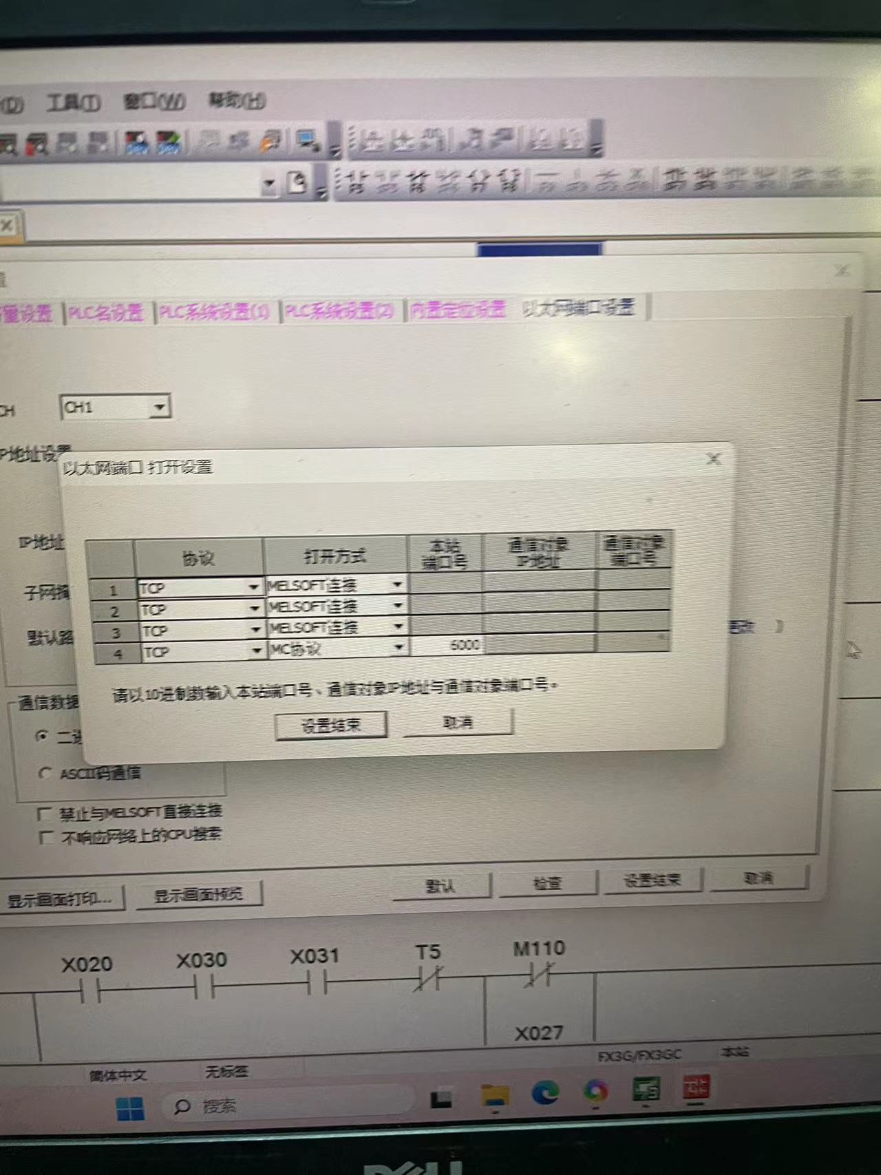

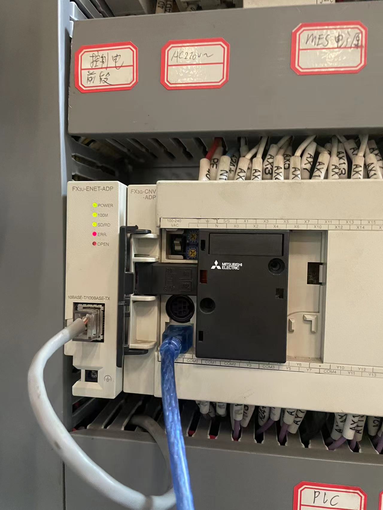

大佬们帮忙看看是啥情况,在线等,急

参数设置的问题,给你个文档参考下。特殊继电器和寄存器都要设置。

基本没问题,有可能是默认路由器的IP地址不对。你换一下。或者直接把子网掩码和路由器IP先删除掉看报错不。
写入通讯参数后要断电上电

你这个应该是第二模块了,前面还有一个模块,所以应该选CH2
