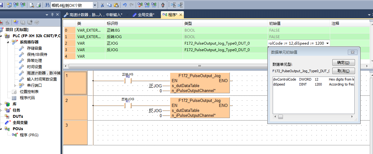

描述:GR7
描述:POR7
描述:POR7设置

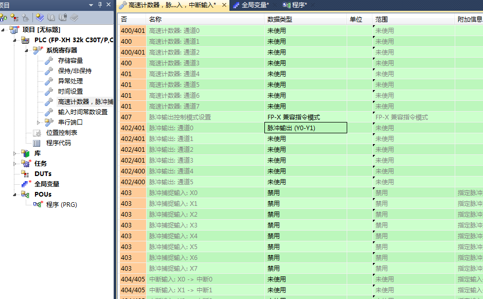

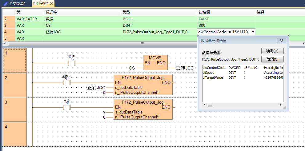

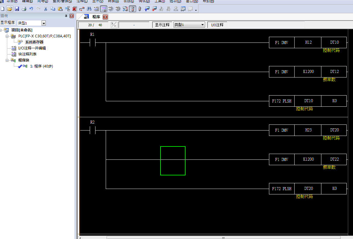

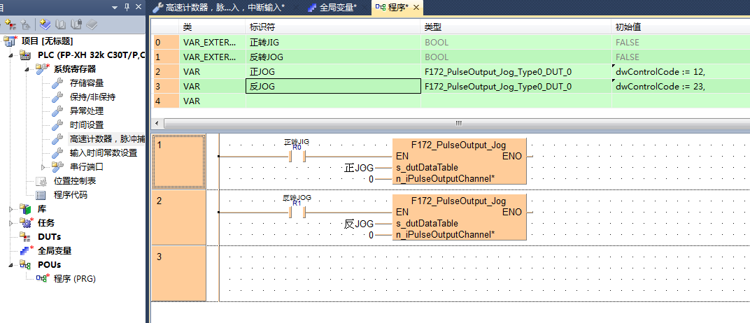

以前只使用GR2,GR7。现在想使用POR7。在测试使用中,POR7的脉冲说书说看得不太明白。
我按照GR7模式的向导写的脉冲电机能转,但用POR7使用F172,电机不能转。
是我使用方式不对,还是不能这样写,
有没有大神指点一下

参数设置在里机,而且一点正转,PLC直接报警,需要断电重启才行

    谢谢,看了,这个是走以太网通讯,数据表控制模式,
    我现在没办法用这种方式去测试,

    你这个是用脉冲F171,172指令吗? 不是ST语言写的吧

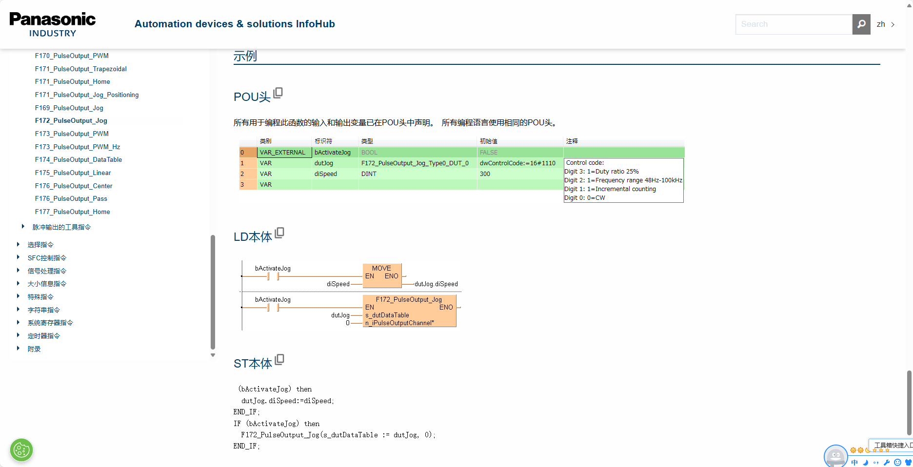

    找到指令,按F1,有帮助文档

    之前看过,一样是用不出来,总感觉是哪里的设置对,或者用错了
