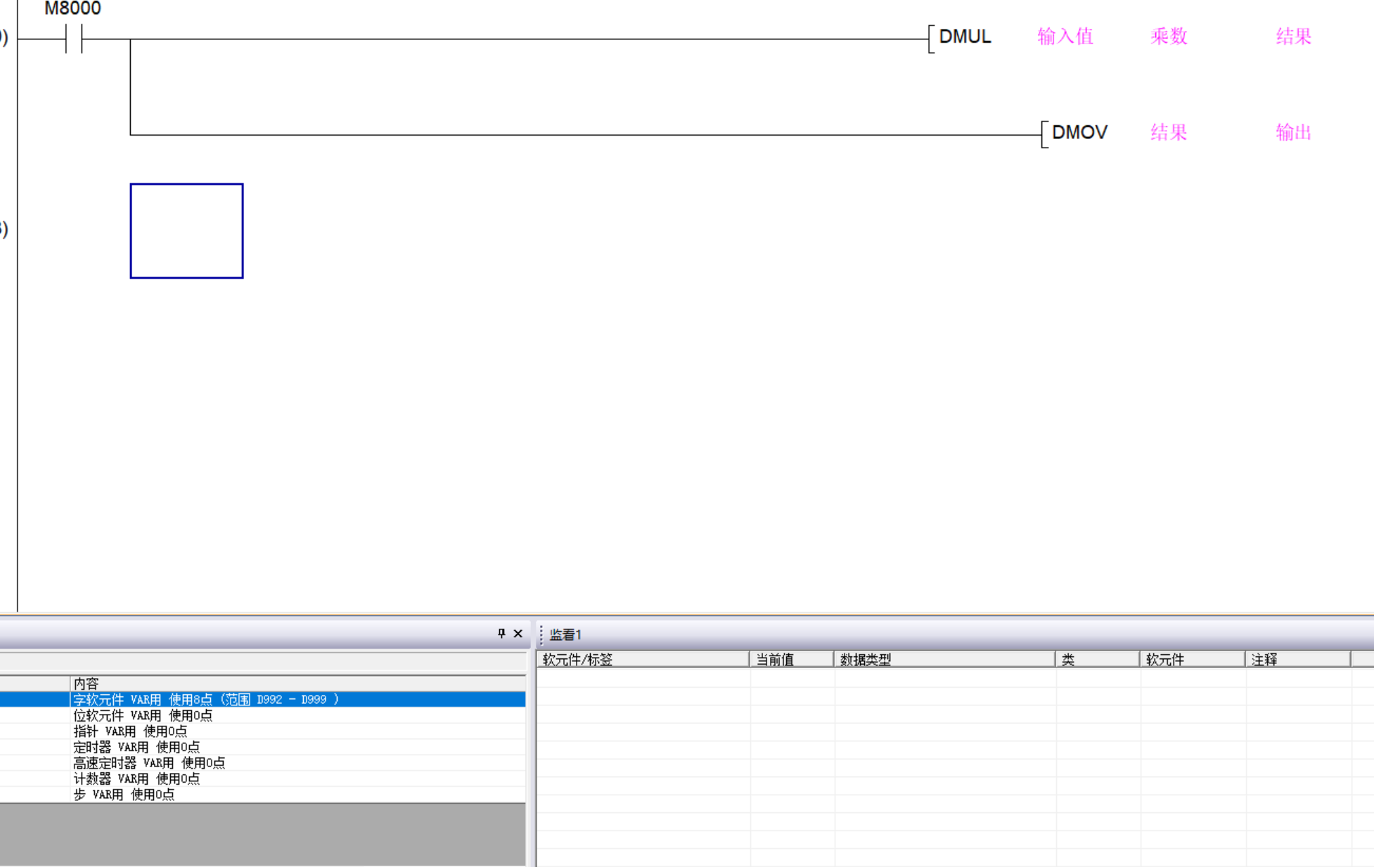

在FB中如果使用32位乘法或除法指令,结果会占用64位,但是三菱这个FB寄存器分配的时候只会分配 为32位寄存器,造成地址冲突

不是这个问题,块内出现DMUL或DDIV指令,多了就会出现地址冲突的问题

FB块内32位就够用了,选不了64位,只能选32位的

直接400  三菱的400好打也靠谱

定义个32位数据类型的两位数组

引用第5楼ayusecret于2024-05-28 17:25发表的  :
定义个32位数据类型的两位数组
3U不支持数组

可以把结果变量换成用不到的地址,然后用两次MOV.或者改ST算更方便
仿的三菱不支持ST,只能用个OUT输出指定地址

这个问题很久以前我就提过,确实很坑,只能把结果改成数组来解决
